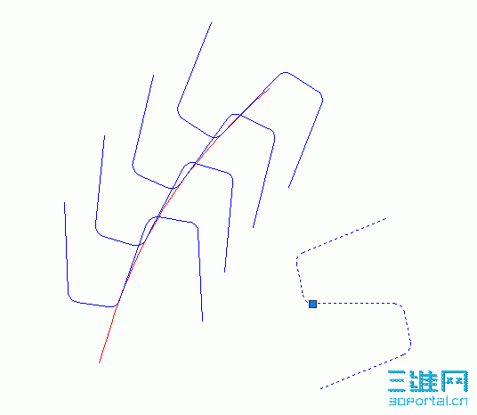

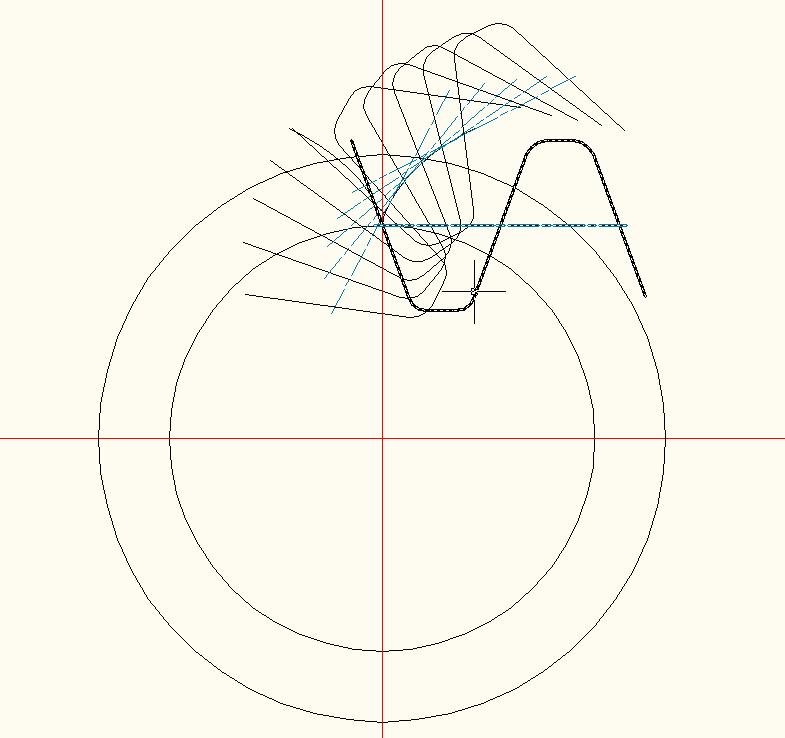

画图目的:使用齿条插刀的包裹线花齿轮
' A0 ^2 y7 @  a8 W) n6 q. t1 m5 _# K1 ?, O4 A
我的设想:- j. q" k. k5 ], z6 g; P. W
1)在分度圆上画出渐开线(齿条插刀的运动轨迹)
$ r, I; v$ H/ Y0 C  W
, w1 R$ |7 r9 s& ?2)在分度圆的切线上画出齿条插刀的轮廓,并把它设定成块
/ z% V: G) w( U* r1 W! `
$ }: M( ~* Q1 q3)使用me或者div命令沿渐开线排列n个块(模拟齿条插刀的运动)$ @  n' F* k; Y( ?5 h2 z
1 y" h5 U# i# R0 I) o4 ^1 k
问题:
9 E' r# F" q. m. D* x- p$ B$ m我感觉我的设想应该是ok的,可是总是得不到预想中的结果。) V  R' _& f+ \2 A9 Z7 }" r
块虽然沿着渐开线排列了,块的方向也与渐开线对其了(随渐开线转动),但是块(齿条插刀)的方向总是不对。无论怎么改变块的基点,块在沿着渐开线排列的时候总是方向不对。/ F8 t8 c/ }9 t4 A! A
! P! T! e& A" V就好象是插刀可以沿着正确的轨迹移动了,但是刀头的方向确实错的。
  B! c+ ?, o2 o3 ~& h/ h( h9 E5 w& g# V) t# K" ^
或者是刀头是对着轮坯的,但是刀不是从内向外,而是从外向内运动的。
1 Q. S# k3 F4 s6 \9 G1 }- w- t; P+ f! F: T# G8 I5 @( v1 W
) X* L& h) y. V1 v9 L
发一张图* u0 {$ f: u4 I$ |0 t! F6 l1 h; s
9 l& ^; N% x. E* c# ^0 J
" y0 S% Y4 a# ^0 r# @
, w2 c5 J1 ]0 B7 o" B# m7 a网各位达人能不吝赐教,帮我想想到底哪里的问题。
/ X& p. z! [% T$ |
9 A8 }4 M8 |( w7 n; f$ K[ 本帖最后由 schueler 于 2009-7-7 09:43 编辑 ]

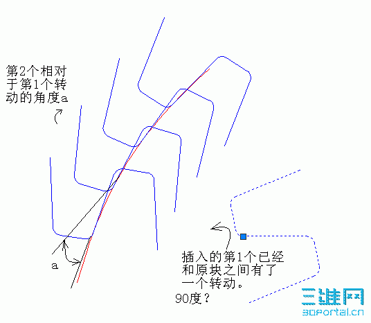

做块用的草图,某一特定图元的起始方向角度很关键。

如果"对齐"选项选择了"是",插入的"块参照"的旋转角为等分点的切线方向,选择"否"则"块参照"的旋转角为0.

我觉得“对齐”是指的下一个插入的块和前一个插入的块相比(第2个比第一个,第3个比第2个。。。),转动2条插入点切线之间的夹角。
, A* g% f! ]7 }+ A( ~( y( q" G2 C( D' E$ n8 A* d% K* R) q" n7 E0 i
也就“对齐”控制的是插入的块之间的角度关系。
+ B5 i5 t: L% `9 O$ u$ K) G# Q; [* y' M! Z# U) k* X% ?/ {& Q" K
0 z6 l0 m5 `! h4 W! c
+ v4 ~0 u% M, k而插入的第一个与原“块”之间还是转动了一个默认的角度。从您的图上看,貌似是转动了90度。一会试试看。- i" l% F4 Q7 Y; G8 R
+ u. X! a) y! z" ]) E" v[ 本帖最后由 schueler 于 2009-7-7 09:40 编辑 ]
★新手★ + 5 积极讨论
 楼主| 发表于 2009-7-7 09:43:07 | 显示全部楼层 来自: 德国
果然是90度!!!终于搞定了 :victory:
