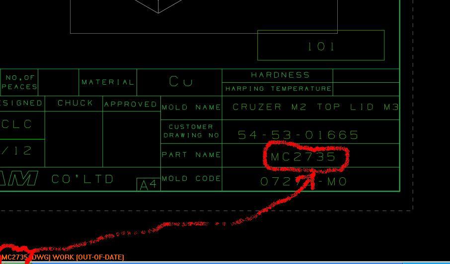

UG如何让放电图自动跟据图纸页名称填写图纸的标题栏?请问UG4.0有此功能吗?

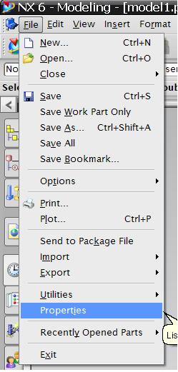

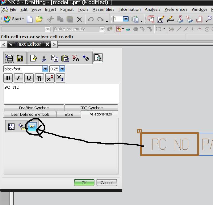

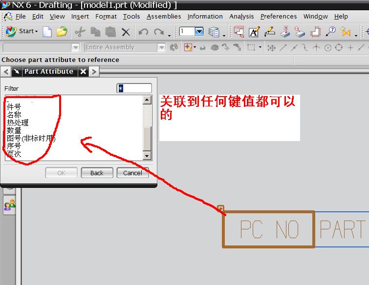

发表于 2009-7-14 08:45:12 | 显示全部楼层 来自: 中国上海
从1.0就可以了,前提是必须把需要部分的标题栏做成UG自带的表格形式,而不是我们用曲线画的。UG的表格和excel表格一样,通过简单的变换完全可做到标题栏形式
 楼主| 发表于 2009-7-15 08:39:06 | 显示全部楼层 来自: 中国广东东莞

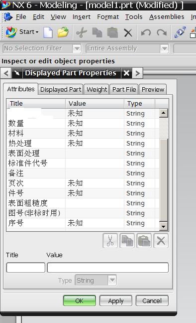

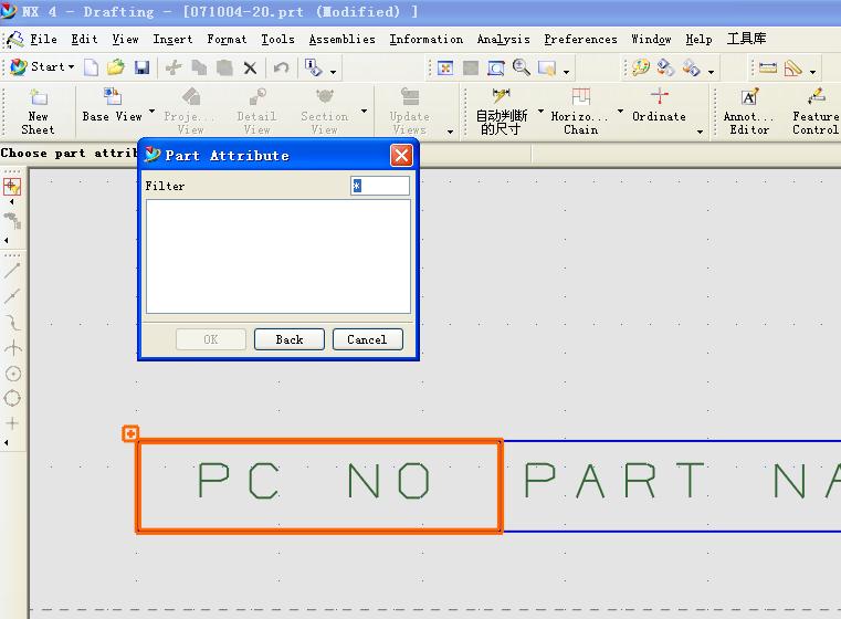

回复 11# 阿帕奇 的帖子
4.0的属性表怎么是空的?- s/ t: V( e+ k# F
发表于 2009-7-15 09:07:16 | 显示全部楼层 来自: 中国上海
属性表里的是需要你自己预先设置的,我图片那些是我自己设定好的

发表于 2009-7-17 08:49:01 | 显示全部楼层 来自: 中国上海
原帖由 chenlichun47 于 2009-7-15 19:47 发表 http://www.3dportal.cn/discuz/images/common/back.gif4 @. g8 p% i& x( A
如果我有很多张放电图的话那不是每一个都要一一设置?请问那属性表能不能自动填写的?
你设置个模版不就好了吗?每次都在这里面建模。手工填写,看我的第二张图,下面不是有两个空格吗,第一个填写名称,第二个填写属性。每写一个回车一次或点apply。

发表于 2009-7-17 20:20:09 | 显示全部楼层 来自: 中国河北沧州
回复 18# chenlichun47 的帖子
还是没有找到那个地方的可引用值,可能就是没有吧。你的那个Part是自动关联的吗?

发表于 2011-11-16 10:23:19 | 显示全部楼层 来自: 中国河南洛阳
名称、材料很容易实现自动关键填写,但图号如何自动关联到文件名(因为你在其文件名时已确定了图号,文件名就是图号)自动关联上
