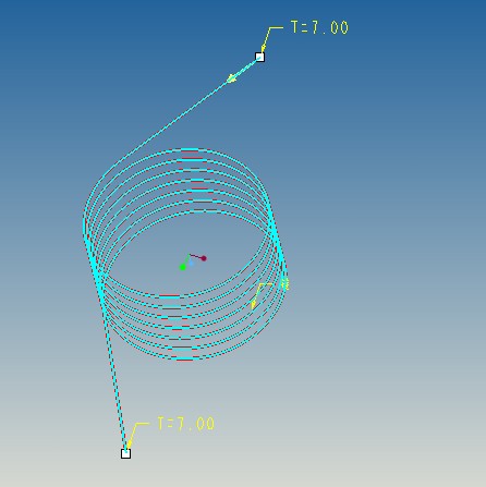

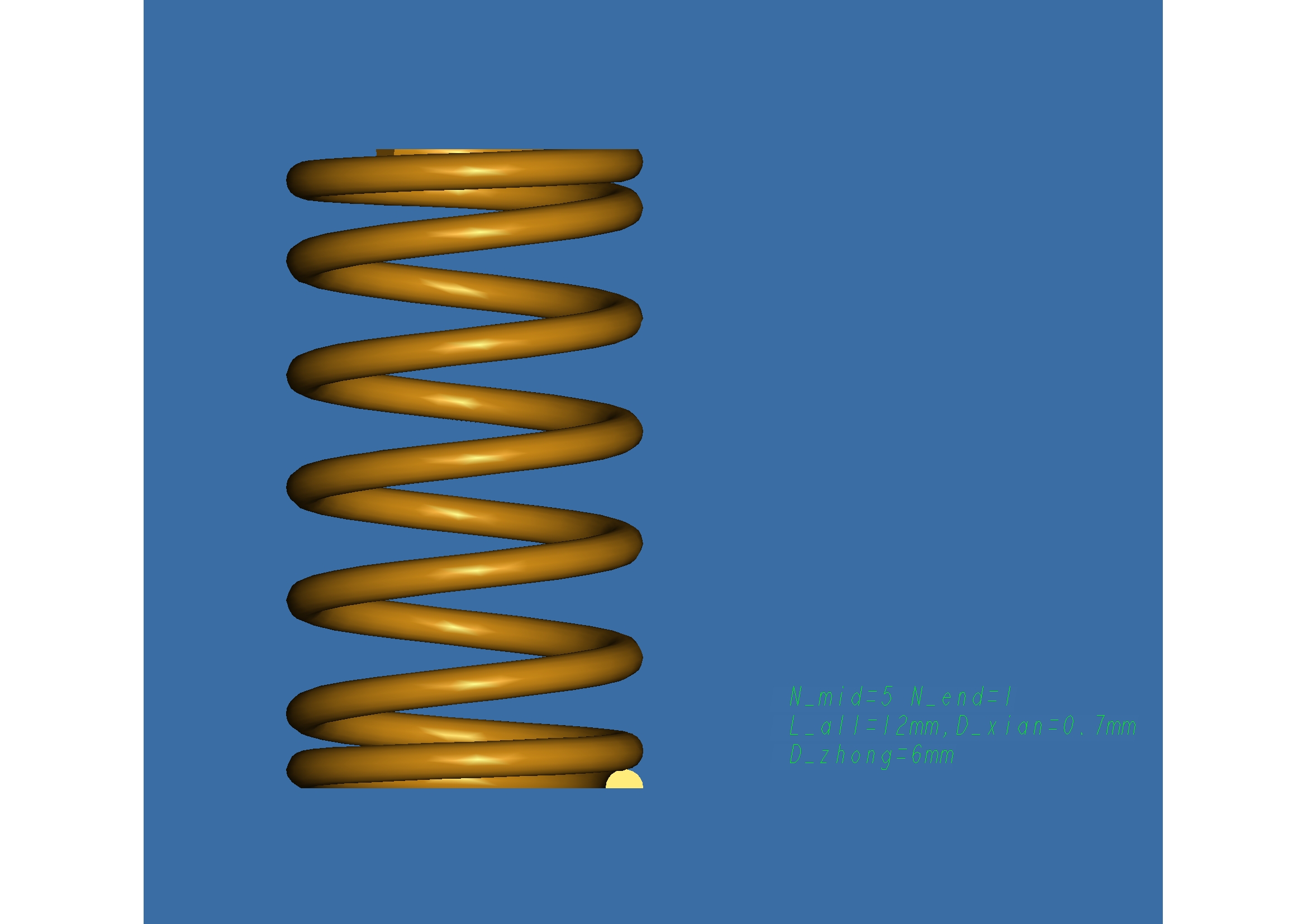

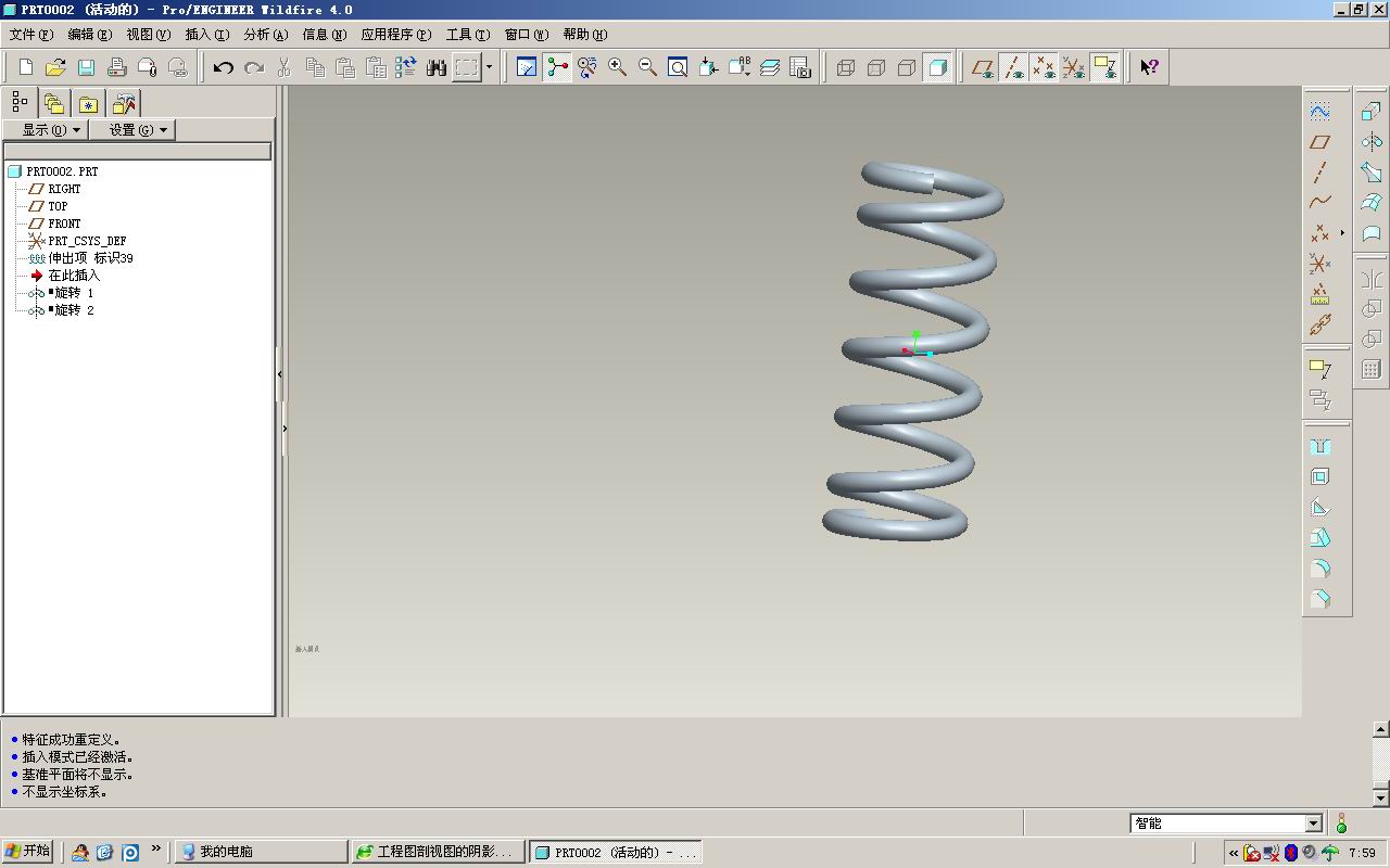

裁剪_7.jpg 如图就是让把最上端的圆和上端第二个圆贴着    可变螺距两侧螺距为0也贴不在一起啊
发表于 2009-7-6 08:37:15 | 显示全部楼层 来自: 加拿大
变螺距就可以,我画过的,你再仔细研究研究吧!
 楼主| 发表于 2009-7-6 08:41:55 | 显示全部楼层 来自: 中国江苏苏州
谢谢是可以的 我距离没设够  呵呵

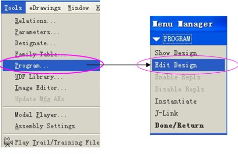

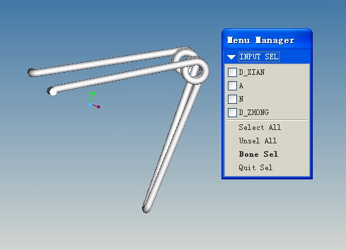

发表于 2009-7-8 14:42:42 | 显示全部楼层 来自: 中国广东东莞
第一次出教程,写的不好.请见谅.) T) D; l, ~# i. R" j; n
好了现在开始4 ^& r/ u' @9 Z: h+ U- k
步骤1  访问程序
参与人数 1三维币 +6 收起 理由
wz_111 + 6 不错

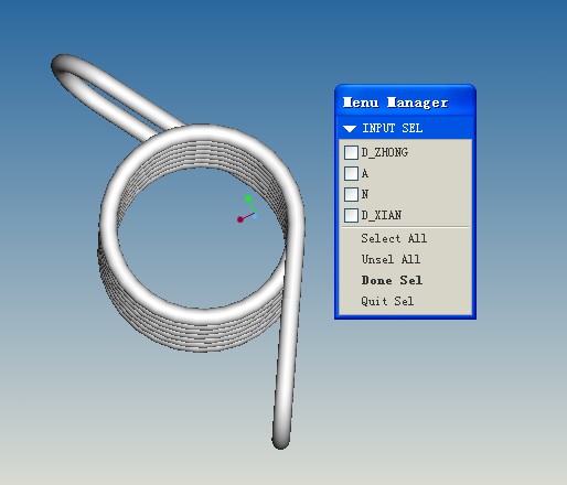

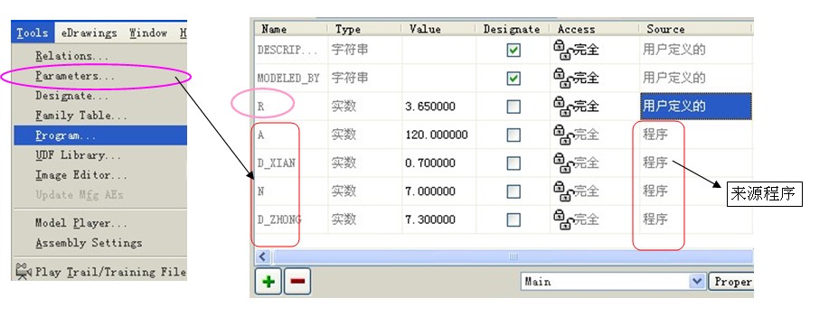

发表于 2009-7-8 14:47:11 | 显示全部楼层 来自: 中国广东东莞
步骤2 定义规划参数
6 J5 {5 h$ h& |% P; [接下来在INPUT和END INPUT 插入预定义参数,全为数值型.( A9 o3 n6 U# W/ a! |) D
这里D_ZHONG 中径,A为夹角,N为总圈数,D_XIAN 为线径% A6 H, X5 X6 N2 {- q
你可以预先赋予一个初始值/ ?) y9 k" L! q
_ZHONG NUMBER=7' K0 i" t# A' z* X4 _6 v% K2 a; k
也可以在保存后退出在输入.
发表于 2009-7-8 14:49:28 | 显示全部楼层 来自: 中国广东东莞
步骤3.完成后你可以查看你赋予的参数.1 S8 [$ h1 i: P' i
这里我添加了个参数R,其值为D_ZHONG/2,我这样做的目的是为了简化螺旋线方程,当然你可以不这样做.

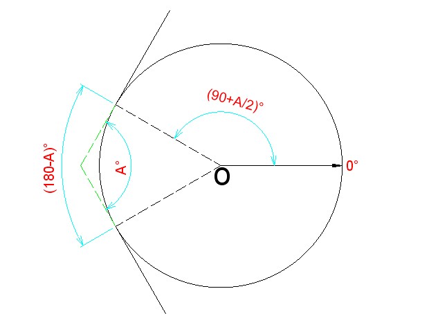

发表于 2009-7-8 14:53:55 | 显示全部楼层 来自: 中国广东东莞
步骤4,做螺旋方程.2 Q: F5 F) B+ z( L' Y. r
这里我采用的是极坐标方程,当你也可以用笛卡尔坐标,方式不一样而已.
+ h' i; j* t3 K! e" Kr=d_zhong/26 c$ k( I! E& w, r! J
heta=-(90+a/2+t*360*(n+0.5-a/360))1 i4 W1 Z. @( _/ {- @" L5 w
z=d_xian*(n+0.5-a/360)*t# h  {0 m, r1 W# Q4 i! P
必要解释一下?好吧!
# r( m$ A, [- q1 H1.r=d_zhong/2,极轴长度为中径的一半.4 y% F  |4 C" A1 a1 o$ P
2.theta=-(90+a/2+t*360*(n+0.5-a/360)),旋转角度,加上负号代表左旋.附上图理解
& L  Q6 Z) n, _% K+ z- t3.z=d_xian*(n+0.5-a/360)*t,高度上升函数,随角度变化.

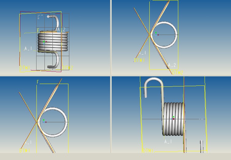

发表于 2009-7-8 14:55:33 | 显示全部楼层 来自: 中国广东东莞

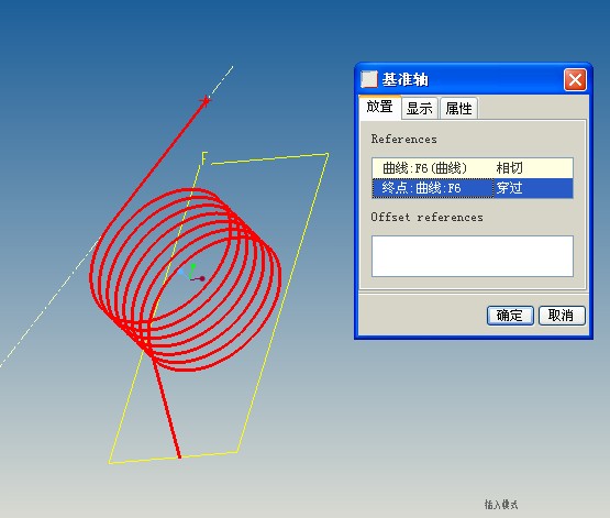

步骤5,做好上面的曲线方程后,在复制一次该曲线,目的是延伸两段的长度.
发表于 2009-7-8 14:57:10 | 显示全部楼层 来自: 中国广东东莞

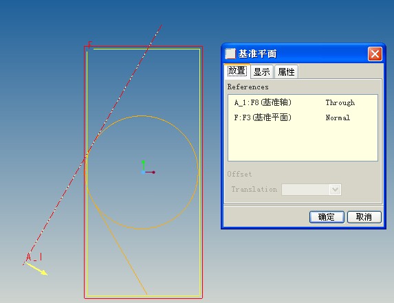

步骤六,过一端终点并与曲线相切做轴AX,再过轴和垂直F面做DTM1,附件如下.
发表于 2009-7-8 16:04:01 | 显示全部楼层 来自: 中国广东东莞
步骤七,接下来就在DTM1上草绘挂钩,同理另一端也这样做,最后SW就好了,当然别忘了扫描截面直径=D_XIAN了.结束!

发表于 2009-7-20 13:24:30 | 显示全部楼层 来自: 中国浙江宁波
弹簧最后两圈并紧,应该在螺旋扫描时,选择变螺距扫描,同时将最后两圈的螺距设置成弹簧的节距就可以了
