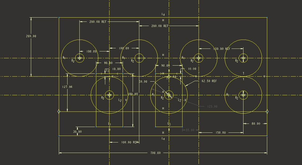

工程图能另存为DWG文件 那草绘文件该怎么搞. U- \0 N, w( \; }! M3 Z

真没办法谁教教我草绘图打印怎么设置

不行啊  只能转成ZIP和SCE文件  我那个图无法生成零件不能用工程图另存

新建一个零件,进入草绘
& v+ k4 T2 o" d: C点击菜单“草绘” “草绘来自文件” 选择你的草绘文件 完成草绘
; J% Q" g2 @' F然后不就可以出工程图了吗8 r) v, A# _( x7 q
在工程图状态就可以存为DWG格式!

前提是要能生成零件咯  我那张图有几条线淡了 看清了就知道这图生成不了零件 这样是不是就没办法转为DWG格式了

这样可以的

哦 可以了 谢谢各位
