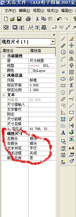

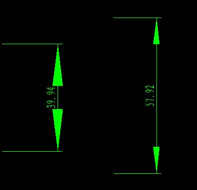

在CAXA中 记得以前的版本忘记是哪个了 文本编辑的时候可以单独编辑 但是现在找不到了。。。请问下文本和箭头能单独编辑吗 在不炸开的情况下 能单独编辑否  也就是下图样式

右击尺寸选择尺寸修改,就可以选择箭头形状、大小、方向。

 楼主| 发表于 2009-7-6 12:00:25 | 显示全部楼层 来自: 中国山东烟台
2楼正解 三楼灌水!~

你也可以通过双击进行编辑或者标注编辑功能,改变立即菜单,编辑相应的内容
 楼主| 发表于 2009-7-6 16:51:42 | 显示全部楼层 来自: 中国山东烟台
楼上的看清楚!~~!~!是单独编辑 能理解吗?你那样一修改全部改了
发表于 2009-7-7 10:59:16 | 显示全部楼层 来自: 中国北京
楼主你试了吗?全部修改是靠标注风格,我那样也是单独修改

回复 6# txz1314 的帖子
单独修改箭头类型,按2楼说的办法修改,但不能修改箭头的大小。8楼的办法是修改全部,不能单独修改箭头和文字。) X7 R( e' B  A6 V1 e
