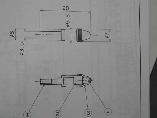

今天收到一个产品的图纸,产品的材料是NBR多孔体材料,不知道该如何加工啊?用激光雕刻?还是有其他好方法啊?

 楼主| 发表于 2009-7-10 17:02:56 | 显示全部楼层 来自: 中国江苏无锡
下图中标示的4号零件就是原先那个NBR多孔体材料做的笔头件,我们这个产品是做印笔使用的,是一种仪器上使用的用于印制标记用的,用法和印章的用法相似,是垂直往下在一个平面上印点使用的。

发表于 2009-7-10 17:19:19 | 显示全部楼层 来自: 中国四川成都
这样啊。您找一下做记号笔的厂家。

发表于 2009-7-10 17:35:15 | 显示全部楼层 来自: 中国四川成都
我看到在很多小孩子使用的水彩笔的头部,也有很多卡通印章。您也可以联系一下这些厂家。应该可以解决。
发表于 2009-7-10 17:43:56 | 显示全部楼层 来自: 中国四川成都
可否买一只水彩笔就搞定了?代替您的这个设计

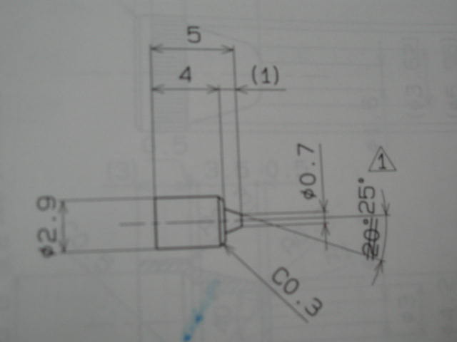

 楼主| 发表于 2009-7-13 09:00:23 | 显示全部楼层 来自: 中国江苏无锡
回复 12# 云动风清 的帖子
关键我这个印笔对印点的印迹尺寸是有要求的,印迹的直径要是小于等于0.5mm的圆点啊,就因为这个要求找了好多厂家都没法加工!
1 @% H' \% c6 e1 U& Q真是郁闷啊!
发表于 2009-7-13 14:20:55 | 显示全部楼层 来自: 中国四川成都
笔头上加个套子,套子上一个小孔,只允许笔头漏出0.5毫米来。* [' @7 N+ }# e5 x! [+ f1 J) N6 ~
1 _+ }9 v' ~% E. [4 L/ z
或者把笔头削成很细的笔尖
 楼主| 发表于 2009-7-13 15:36:17 | 显示全部楼层 来自: 中国江苏无锡

发表于 2009-7-13 15:57:10 | 显示全部楼层 来自: 中国四川成都
在小孩子用的水彩笔的笔头上有一些是有卡通的印章的,而且是凸纹,纹路大约也就是0.5毫米宽,印在纸上的线条不到0.5毫米宽,这种印章应该是模具做出来的,那么做您的针头印章也应该能做出来。您去文具店找到这样的水彩笔,问问厂家应该可以解决的

 楼主| 发表于 2009-7-24 10:16:16 | 显示全部楼层 来自: 中国江苏无锡
郁闷啊!找了好几个印章公司都说没法做啊!
0 y5 R7 \, J" S: O说那个头部直径0.4mm的圆平面无法做出来啊!
