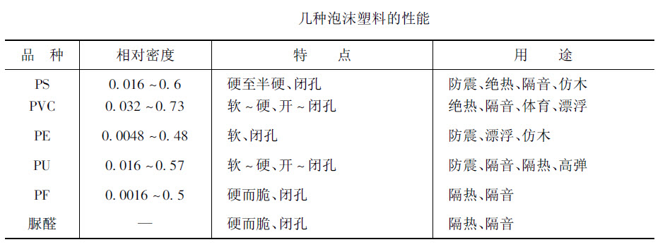

请问一下楼上,一般的泡沫塑料用的是什么材料
发表于 2009-7-7 17:55:20 | 显示全部楼层 来自: 中国广东惠州
氯乙烯(PVC)、聚苯乙烯(PS)、聚碳酸酯(PC)、聚甲基丙烯酸甲酯(PMMA)、聚对苯二甲酸乙二醇酯(PET)和聚碸(Polysulfone)等+发泡剂

发表于 2009-9-9 22:29:04 | 显示全部楼层 来自: 中国辽宁沈阳
比较常见的应当是PS(食品+包装材料)、PU(填充+保温)、PE(保温)等。

发泡塑料是以热塑性或热固性树脂为基体,其内部具有无数微小气孔的塑料。发泡是塑料加工的重要方法之一,塑料发泡得到的泡沫塑料含有气固两项 - 气体和固体。气体以泡孔的形式存在于泡沫体中,泡孔与泡孔互相隔绝的称为闭孔,连通的称为开孔,从而有闭孔泡沫塑料和开孔泡沫塑料之分。泡沫结构的开孔或闭孔是由原材料性能及其加工工艺所决定的。 - Z1 _% X) s3 L
# \, s0 A) I! o6 w& K2 i4 B塑料发泡的技术渊源久远。最早是20年代初期的泡沫胶木,用类似制造泡沫橡胶的方法制取;30年代出现硬质聚氨酯泡沫和聚苯乙烯泡沫;40年代有聚乙烯、聚氯乙烯、环氧树脂、酚醛泡沫;50年代则有可发性聚苯乙烯泡沫和软质聚氨酯泡沫。现在,基本上所有的塑料,包括热塑性和热固性的都可以发泡为泡沫塑料。工业上的制备方法有:挤出发泡、注塑发泡、模塑发泡、压延发泡、粉末发泡和喷涂发泡等等。其中,注塑发泡是最重要的成型方法之一.

发表于 2009-9-10 20:52:37 | 显示全部楼层 来自: 中国上海
能够发泡的材料真的很多,就是PE也能发泡
