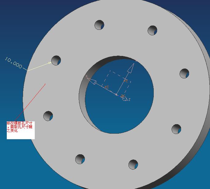

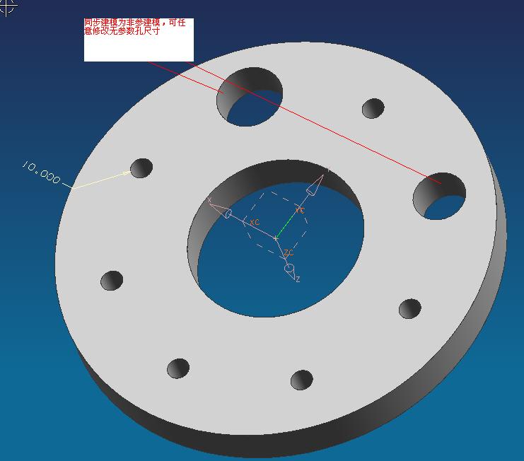

做法兰时阵列孔,想改孔参数(直径)用编辑特征参数改不了,哪位高手给解释一下?谢了!如何改?
发表于 2009-7-6 13:25:38 | 显示全部楼层 来自: 中国重庆
直接改生成孔的特征阵列的也就是自动更新了
发表于 2009-7-6 13:27:25 | 显示全部楼层 来自: 中国山东济南
修改作为复制模板的孔的尺寸,其余阵列的孔会随之变化;如果想单独修改阵列的孔,好像只有"同步建模"能做到,因为阵列的孔没有单独的"特征参数".如下图

我看到过一个帖子,好像可以用----去除特征的, 然后可以单独修改一个孔,别的不会跟着变的。  但是我没找到这个命令。
