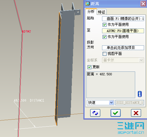

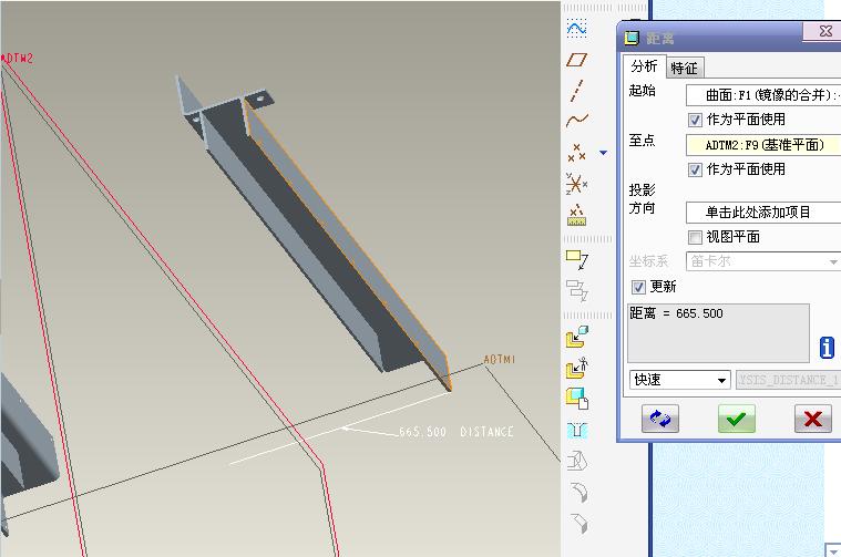

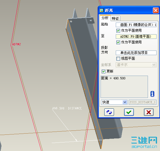

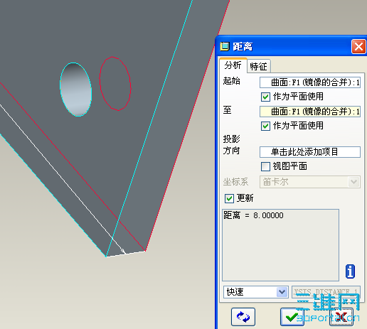

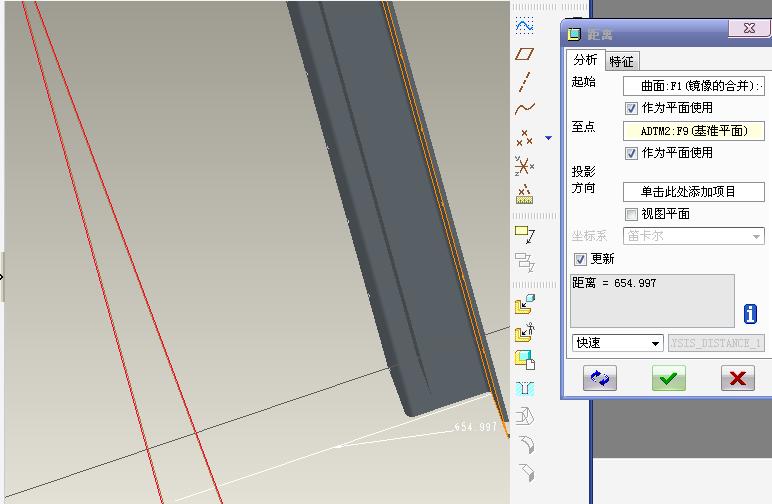

如图导轨,外侧面距基准面距离665.5- `  B) _" A- a; W+ C/ P0 Z
厚度8mm$ p4 ?' E6 Y% X  r" b
但是测量内侧面距基准面距离居然是654.997# V2 M2 K' K( A8 W
正常应该是665.5-8=657.5
3 ^5 f* Y( ^, w4 B9 |怎么会相差这么多
 楼主| 发表于 2009-7-6 14:00:09 | 显示全部楼层 来自: 中国江苏无锡

发表于 2009-7-7 11:12:00 | 显示全部楼层 来自: 中国广东广州
经 验证没有错!3 N5 n$ M. N: x; `; u
楼主你怎么测量的呢?????. o1 W3 `, q& O
:lol:

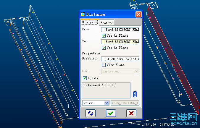

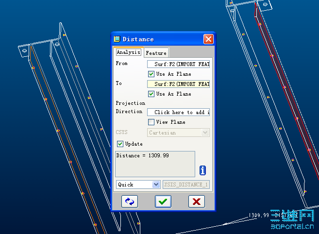

1 W$ P4 Q2 P. ^0 C& q( ]" b外壁距离1331mm,内壁1310mm
8 G8 W' S& A+ f' h壁厚10.5
发表于 2009-7-7 11:20:25 | 显示全部楼层 来自: 中国广东广州
距离8mm也没有错

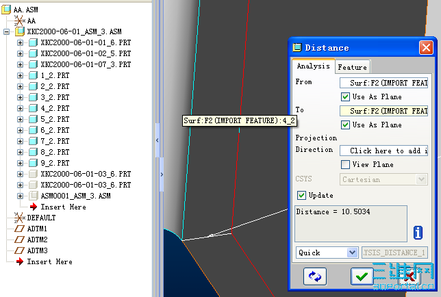

 楼主| 发表于 2009-7-8 08:43:32 | 显示全部楼层 来自: 中国江苏无锡
首先抱歉,给stanley添麻烦了+ t' Y( r0 e" b! ?
我重新检查了一下
+ v0 p3 S8 f' |  b3 e, W5 _: d) H开始以为小数点是因为精度问题,但是想想也 不对啊
# D* v( P  c- q  h2 D' M* T, v注意了你说的壁厚10.5,导轨的壁厚应该都是8才对
. P' n- \9 }* t! Z- T" N6 u: b9 Z我打开零件图分析了一下/ b0 h0 Y6 k6 h! _
发现是我草绘疏忽了,壁厚不对,汗死% E5 y/ G3 B4 C% m
低级错误还以为软件问题! }4 p) r& k/ D; n
现在解决了,谢谢了( p# s1 Z# l% ^0 q: Y
