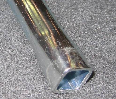

如下图示,管子长度1.5M,外径18mm,内径14mm,. O9 Z8 A5 M- H' x" K- s$ j) l
挤完后方形的总长24mm,边长(外)16.7mm,(内)12.7mm
0 p( r4 ^: V) I1 o,请教用什么加工方法可以做?
发表于 2009-7-6 18:59:40 | 显示全部楼层 来自: 中国浙江温州
做一冲模可以的
 楼主| 发表于 2009-7-7 08:49:59 | 显示全部楼层 来自: 中国浙江宁波
请楼上的详细的说下,用上下模都是凹形的冲模吗?里面肯定要芯子的,不然会不会凹进去,像图中这样

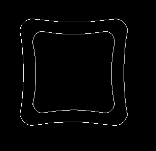

 楼主| 发表于 2009-7-7 08:52:20 | 显示全部楼层 来自: 中国浙江宁波
图2
如图2示,% F3 u8 k- [" v
另;有没有专门做这的设备
发表于 2009-7-7 12:39:29 | 显示全部楼层 来自: 中国浙江宁波
可以用正挤压的方式挤出来

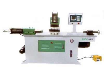

发表于 2009-7-7 15:45:18 | 显示全部楼层 来自: 中国上海
有专门的缩口机,用液压顶到模具上,退出管件即成型。( H* {, h* G$ z0 r, F

发表于 2009-7-10 11:29:32 | 显示全部楼层 来自: 中国湖北十堰
中间的使用方形的芯子,四周的挤压成型!需要特殊的模具!

发表于 2009-7-11 08:27:26 | 显示全部楼层 来自: 中国浙江金华
有专门的扩口机买滴!
