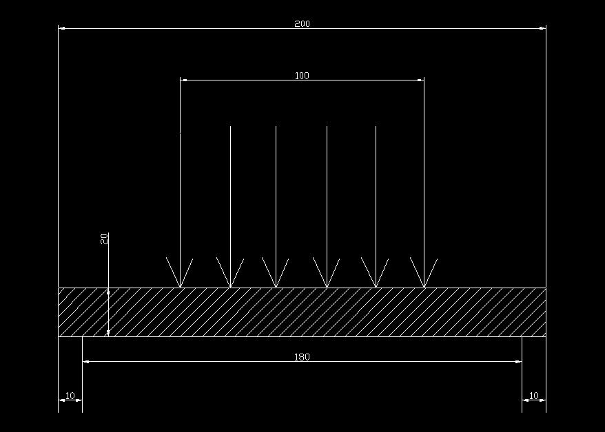

45#做的轴,直径20mm,长200mm,两端固定后(每头10mm固定用),中间还剩180mm,在中心100mm处均匀加力,最大加多少力是安全的,怎么计算的?
& o( y$ i7 [' T) W( O其实我就是想知道,比如要200KG的物体,需要选多大的轴,用什么材料? 希望大家教一下理论计算,或者经验计算。
5 }3 P8 F9 ?3 b1 l; k另外,怎样做CosmosWorks有限元分析呢?谢谢!!!3 C* M, A! P. S3 E' L

机械设计手册对轴的受力分析讲得很明白,有成熟的计算公式。

均布力载荷求弯矩,求剪力,算出组合应力,- M5 H5 w! ~0 {  T6 N
我想知道的是你为什么假设轴是两端固定的,一般都是按铰接计算的
