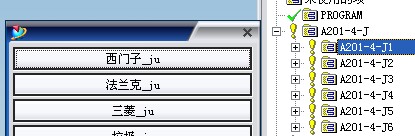

本人第一次发帖望前辈指教7 @# p$ a$ x* y) |) R' V
关于解决进玉后处理添加这一问题我也不知道在网上徘徊了多少天 但还是没办法解决 注册过多少用户我也记不起来了。
3 ]9 H4 s( s7 [% l; j4 |修改tcl文件我也试过。
3 M% V" h1 G: J, r- S4 x$ T" K& w: K最后想出来一个超笨的方法不过也凑合着用了,当然比以前是要快多了,不能说是全自动只能算半自动了3 r6 |( M# C9 z& t

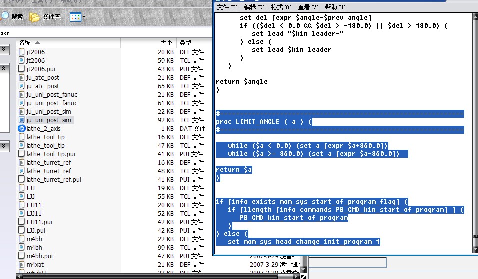

首先我们知道进玉默认的有3个后处理可以出程式单和程式
8 W$ p7 f7 v9 c" x$ v& W我们要做的就是修改它的tcl和def文件
. f2 y4 n6 J! @找到ju_uni_post_sim.tcl这是进玉自带的西门子后处理
. n/ K1 ^+ @. n- ~2 [将自己公司的后处理tcl文件打开将里面的类容复制并替换掉ju_uni_post_sim.tcl里的类容,简称:偷天换日0 E+ S# K7 u5 N, f9 \4 B1 ~
注意 111.jpg l蓝色部分一下的就留着然后保存" O: ~2 Z) a* K! t0 S9 S0 V% u
再将ju_uni_post_sim.def文件里的类容替换为你公司里def的文件
' ^# [6 \; F: h+ H其实说简单点看上去是西门子的其实根本就是你们公司的后处理2 k8 g8 |0 O( U' G' V* f
我们再处理程式的时候只能是单个处理 222.jpg 6 B6 y8 R9 f  l% l5 Y6 G7 a! u% C
这样的话还是会显示出xl错误但程式还是出来了并且是我们公司的6 E. k$ `& R( D  @8 z
至于图纸我们可以用法兰克的出程式的话只能这样比较快了3 o0 q# [/ M. B- t# E. @7 [. T
我的方法是(将非自动换刀—已选择的方式后处理)这个命令设为Q再将默认的后处理设为西门子% ^0 n# }3 P# t/ h$ [) L% {
选下单个要处理的程式按Q点三下中建我们公司的后处理就出来了,其实点快点就很快了 333.jpg 这个是修改默认的后处理的之前是2法兰克。现在改1就好了$ ^5 v& E6 l3 A
大家觉得还行吧,

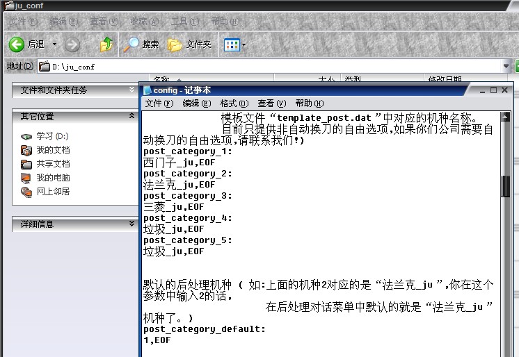

其实也不用这么麻烦。比如我想将自己的M64后处理加进去,我的做法如下:
( }# U: t+ V0 F* Q( q1 O* j( J) s* N" z5 j# k* o9 s2 y
修改D:\ju_conf\config.def的内容。" _7 X. M! k% y- Q8 g
post_category_4:+ r" S2 H$ v9 [& t
三菱M64,EOF
+ T4 G& _" g$ }% `8 E4 I
post_category_5:
. N! A+ Y- Y4 s8 s& U空的,EOF
3 A6 ?* t8 S- @+ p! A) ~+ s8 A5 m
0 \( {+ P9 U! q' f/ {3 D! ~# @复制需要的后处理文件到C:\Program Files\UGS\NX 4.0\MACH\resource\postprocessor内。. x0 T1 r1 {3 _' v- m2 g
修改template_post.dat,加入以下行8 k: A! {: h4 `+ a
三菱M64,${UGII_CAM_POST_DIR}MitsubishiXYZ.tcl,${UGII_CAM_POST_DIR}MitsubishiXYZ.def
: [3 n" i# h/ @" l& j
. o7 M" P- D: `; K6 T8 ~" e& G红色的就是复制进来的后处理文件的名称。' u, R) u3 B1 l1 l' \: U! b
然后在进玉里就可以使用了。但是由于这个TCL文件中不包含自动识别程序组来输出NC,所以会出现错误提示,并且只能够一个个后处理。
