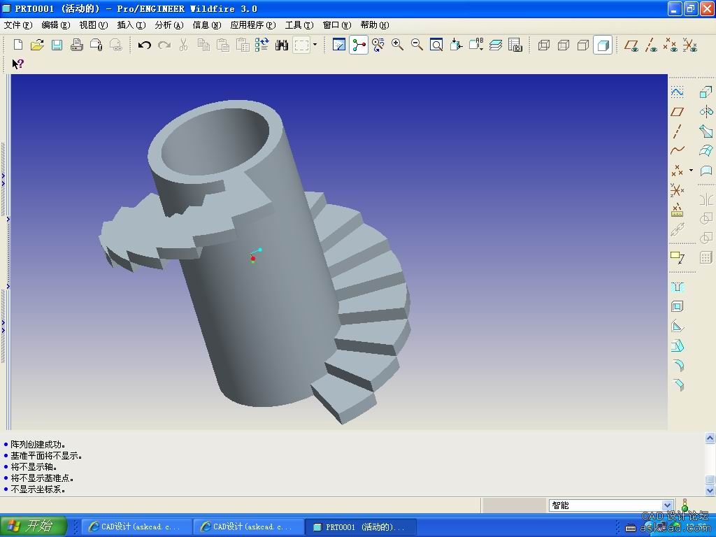

不知道这个楼梯怎么做的,请大侠指点一下
主要是阵列不会。

阵列出来的,应该是有两个方向的变量,一个是沿轴线的角度,一个是距离圆柱的端面

不应该算是复杂的东西!坛子里有教程,楼主搜搜!

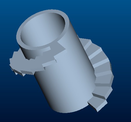

发表于 2009-7-6 19:40:36 | 显示全部楼层 来自: 中国广东广州
随便做个,你可以参考下。

在画第一个特征的时候应该是以角度和轴上长度做参照吧,然后可以双向阵列

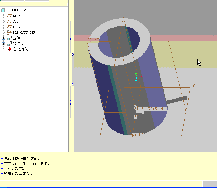

发表于 2009-7-6 23:47:09 | 显示全部楼层 来自: 中国上海
prt0003.prt.rar
268.28 KB, 下载次数: 69
pro/e 3.0
