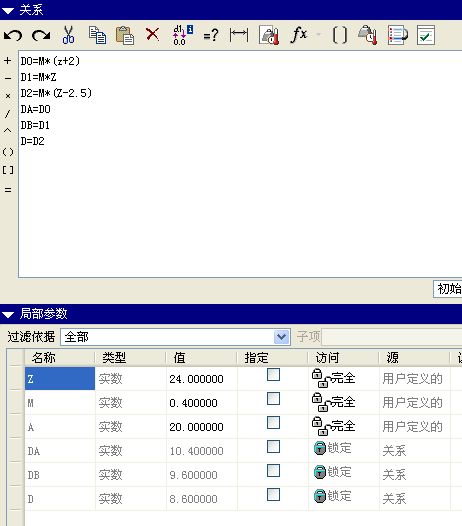

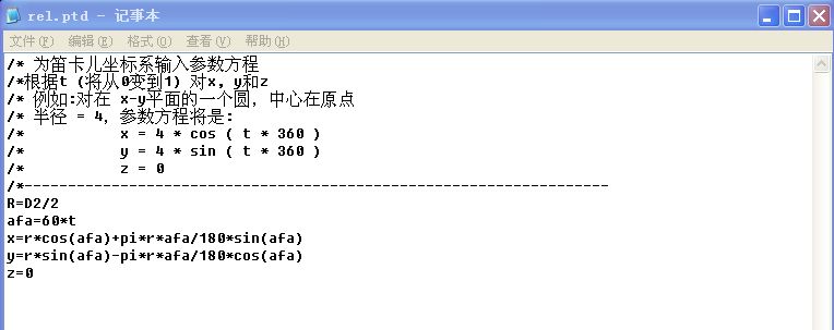

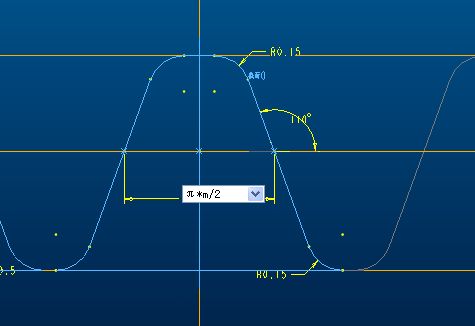

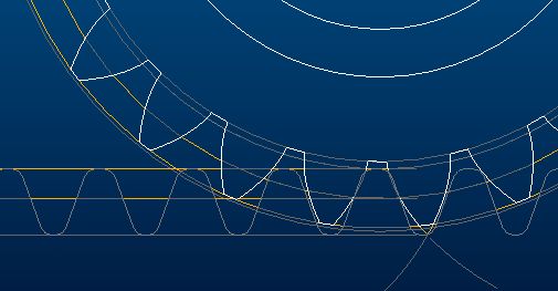

齿条中齿顶与分度线间距为M=0.4。齿条底部与分度线间距为1.25M=0.5,在装配时齿轮分度圆与齿条分度线相切,但却出现装配干涉现象是,到底是哪儿出现问题? 装配干涉齿轮-齿条.jpg 关系-齿轮.jpg 齿轮渐开线方程.jpg 齿条.jpg 8 F% [- ]$ m# S! X% D) j

发表于 2009-7-6 19:50:50 | 显示全部楼层 来自: 中国广东广州
咋一看你的齿轮跟齿条就是错的,不干涉才怪!

发表于 2009-7-6 19:56:54 | 显示全部楼层 来自: 中国广东广州
你看看你的齿形嘛!
& v% _% G5 {* n8 s& i一句话怎么给你说的清楚!
9 D6 O% Q) M/ _, X/ N& {* l具体请看我的帖子,有齿轮齿条+仿真的教程
发表于 2009-7-6 20:03:00 | 显示全部楼层 来自: 中国浙江宁波
齿条的压力角要和齿轮的压力角一致呀。
