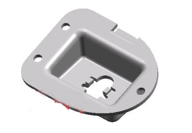

如图零件:能够用钣金工艺成型吗?工艺如何安排呢,谢谢' o$ ~6 Z5 j9 s+ a* O5 o
4 z. a- o5 O5 f( q2 x# H3 P* x$ _2 m: F$ d: t% G5 K# W
T=1.5    那个中间方形的下陷高度为153 }8 D8 N; f* B% q

能,落料--拉伸--成型,如果型腔小的话要两次拉伸。

底部的孔中两个突起的东东好像不太好搞
发表于 2009-7-6 21:23:24 | 显示全部楼层 来自: 中国上海
用纯钣金的办法是做不出楼主的零件的,楼主的东东是拉深+冲压完成的。

从模型中可以看出,孔太深,用拉伸的容易产生撕裂。

5 h% O6 m8 R2 Z0 T. q/ B是啊,T1.5最大拉伸多少范围内才合理呢?
发表于 2009-7-7 09:15:26 | 显示全部楼层 来自: 中国上海
15mm深一次可以拉伸出来。) h, Q5 L) _8 d3 {6 g. d( K
工序如下:下料、拉伸、冲裁外圈(包括孔与阶槽)、冲底孔。
: j1 r8 H" l; @2 p5 a8 E+ m考虑到t=1.5mm,底孔那两个小突起并不难成型。
天际孤帆 + 2 技术交流
发表于 2009-7-7 10:01:24 | 显示全部楼层 来自: 中国山东济宁
拉伸的型腔问题不大,就是底上的那两个凸起不太好加工

钣金冲压件,可以拉伸成型。

用八楼的方法,再加翻边冲压,就可以把底上的那两个凸起加工出来了!
发表于 2009-7-8 11:03:38 | 显示全部楼层 来自: 中国上海
没有问题,完全可以成型。只是分几步来实现需要考虑。

材料是什么?塑性是否够?

我觉得那两个小突起确实不是很好弄啊!
发表于 2009-7-23 16:08:02 | 显示全部楼层 来自: 中国天津
那两个小突起先冲成平面长条形、再次冲成小突起
发表于 2009-7-27 11:56:59 | 显示全部楼层 来自: 中国上海
一.是看你用的什么材料,不是所有的材料都能拉伸那么多的  请先确定选材& x  T& U0 n) Z% J  g, C2 Y
二.你内腔尺寸是多少....请标注!否则讨论的意义不是很大
发表于 2009-7-27 15:17:13 | 显示全部楼层 来自: 中国江苏苏州
首先要考虑用的什么材料?不然白讨论了。
