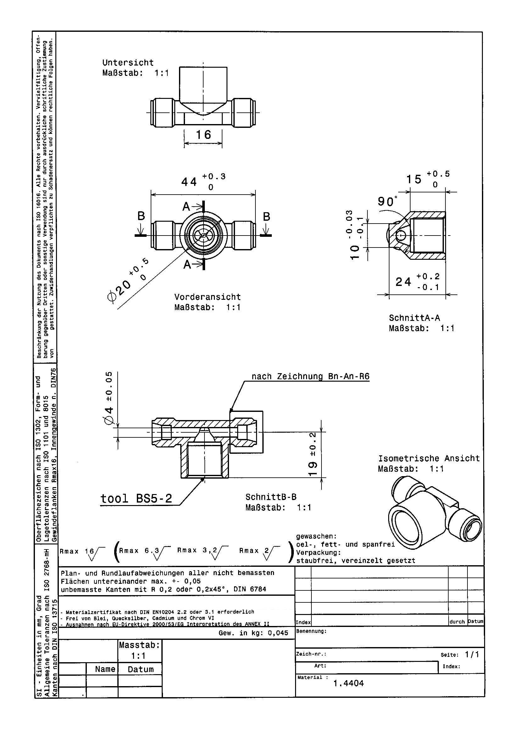

请问此图纸加工工时约需多少时间?

你不告诉大家你的毛坯是什么样子,别人怎么算啊!就算用棒子挖你要告诉一个尺寸啊

只有找到附件这个BS5,还要再询问一下
BS5.pdf

# V2 V) k) u$ I. ^8 \5 ?5 r抱歉,这毛胚是锻造的锻胚
发表于 2009-7-11 09:27:57 | 显示全部楼层 来自: 中国浙江宁波
图纸没太看懂,德文的。如果没有螺纹的话,大批量有工装,分两道工序,一道只做中间的,加工孔和端面,一分钟一个。一道做两头的,两分钟一件。
