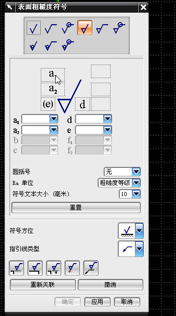

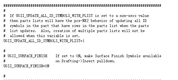

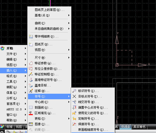

UG NX默认状态无粗糙度选项,打开ugii_env.dat(UGII文件夹下)编辑UGII_SURFACE_FINISH=OFF为ON,存盘,打开UG,进入制图模块,如下图
