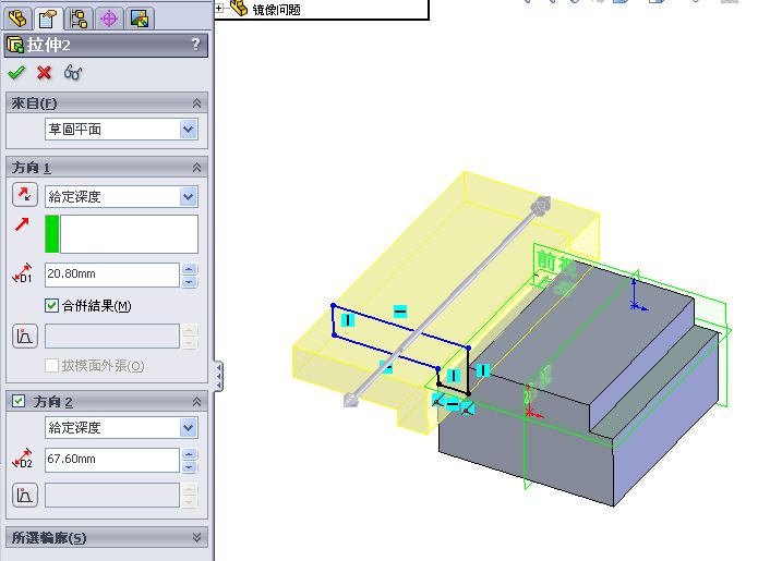

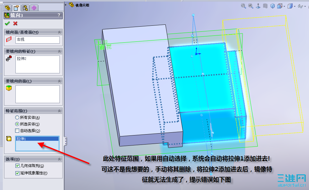

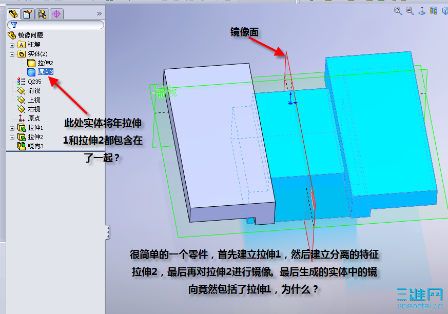

镜像特征的时候,生成的镜像特征将不想要的特征也包含进去了,还无法去除,否则就无法生成特征,零件附后,请大家帮忙看看,是什么问题,怎么解决?

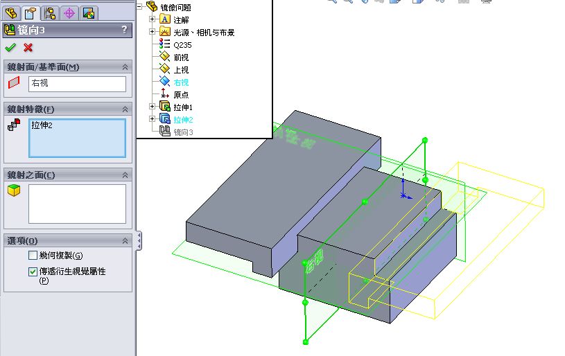

7 W3 e, U$ e' H9 n$ i# N如果拉伸 1和2是合併的成單一實体請用鏡像特征
! s; I5 b- m0 W* I3 n! ?5 R3 S如果拉伸 1和2是分開的成兩個實体請用鏡像實体/ ~" V1 ^# p2 x7 n. f9 b* j
鏡像特征不要勾幾何複制# i* E. |8 C1 ]7 A! b& p; E

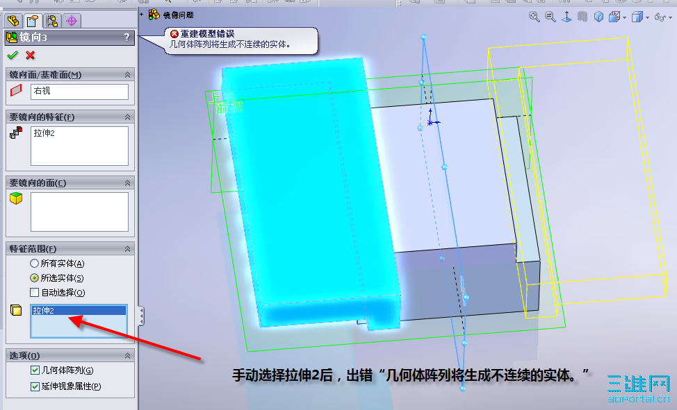

就是SW2008SP0,第二个特征是将“合并结果”给取消掉,就是生成了多实体零件!
( Y. P; P$ {  `& k7 ]6 E1 t" o. L9 O# p. _% t2 P0 ^
谢谢!又试试了,原来还是对软件不太熟习!$ C1 F" L0 q; a9 v1 p: Q* L+ `
在镜像时在镜像选项面板中,使用“要镜像的实体”那个项,然后选第二个特征就行了!
' j3 [; }5 m* s. |% ]4 j# g一直还是把多实体中的分离特征作为普通特征看待的,看来不对!要把它们作为一个实体对待!
