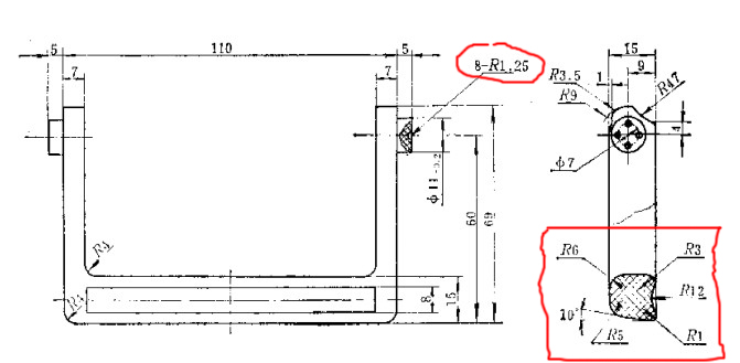

如图:% {8 F; [/ w# G, P& m, s8 }
& D" k  j( G/ c5 s7 a, T8 h8-R1.25是用来做什么的?深度是多少呢?" t, `/ [6 m/ M8 t9 F" {- z( @
- d  r6 n( g+ A) R0 |
方框处是剖面吗?R12对应主视图什么位置呢?为什么要设计成这种结构?

正规图纸8-R1.25部分应该出具局部视图。若没有,仅仅依赖这个标法是不规范的。图纸试图表达的可能是:“此位置两侧各有4个半球形φ1.25mm凹坑。”% g8 D7 B% J. m) J
方框处是剖面。R12对应的是主视图中的8*(96)方框。
0 v3 Q, s; W" T“为什么要设计成这种结构?”这种问题有点强人所难,毕竟楼主没有交代更为详细的信息。
( p( z, C3 A) G- |* R只能推断这是一个塑胶或压铸类的零件,而两边轴台上的凹点显然是用来定位的——可以定位零件于四个角度。5 f  A. R# w$ V! S5 y

提把两侧轴端面上各有4个半球形φ1.25mm凹坑,应该是提起下面的组件时旋转角度定位用的。外面用圆头销配合定位。右面的视图是左面视图剖视图,下面红线框住的是剖面。至于为什么制成这样的形状需上装配图才能看出来。

半球形凹坑标注应是8-SR1.25而不是8-R1.25。且深度不明,如果是定位坑对深度是有要求的,当然有的厂产品是成熟的,工人都知道这种坑该有多深,所以画图的也就省事了

这种东西为什么只有一个R12啊,另一边什么也没有啊!
