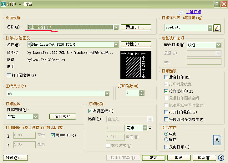

发表于 2009-7-7 09:52:36 | 显示全部楼层 来自: 中国江苏无锡
楼主可以先打开任意一个自己已设置好打印的文件,打印预览一下,然后再打开别人传过来的文件进行打印,在“页面设置”里选择“上一次打印”,则楼主的打印设置就会转到这个文件里来了(打印范围除外,楼主得重新选择)。. y8 c. t9 b) t! D/ j% r
注:设置好后别忘了按一下“应用到布局”按钮后再进行打印并保存文件,否则下次再次打开该文件时打印设置还是原来的。+ z) Y( S# C2 P4 c' q: ?% M: Q

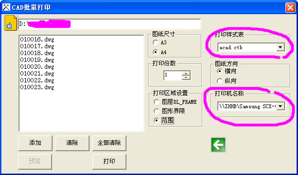

发表于 2009-7-7 14:46:54 | 显示全部楼层 来自: 中国江苏无锡
你可以用批处理打印图纸,但出图只能统一一种图纸尺寸!
CAD批量打印.rar
131.67 KB, 下载次数: 12

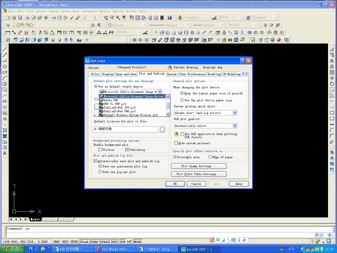

常用两种方法
方法一:在开始选择设置--打印和传真--打开后选择你要的打印机右击---设置默认打印机,5 P" o) g8 F) ?' A' S( S& r/ j, E
方法二:如图,你在OP(设置)命令后选择选择打印一栏,然后设置默认打印机。

批量打印最简单,可以一次性完成批量图纸的打印设置。
