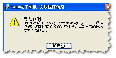

安装CAXA2009后,总是感到其或多或少存在一些问题,所以决定卸载CAXA2009,重新安装CAXA2007R3.1。1 T% Q' c, E/ d# C! B3 E) N
但是重新安装CAXA2007R3.1却出现了不能安装的问题,出现下面提示,按“确定”后,自动退出安装。" l/ b* J2 G" U+ L6 ]& J- i
新的不好用,旧的又安装不上,怎么办呢?

估计是caxa2009 卸载不完整造成的
发表于 2009-7-7 10:47:57 | 显示全部楼层 来自: 中国安徽芜湖
我的机器上是同时安装2009和2007的,不过是先安装的2007,两个软件互相并不冲突,建议你用优化大师之类的软件清理注册表之后在安装一试。

把09的安装回去好了,反正也不是很占地方。随时也好玩一下啊。再安装07的看看是不是可以安装了。

已经搞定了,主要是由于在安装CAXA2007R3.1时,CAXA2007R3.1使用了一些未注册的控件。在卸载CAXA2007R3.1时,这些写入注册表中未注册的控件,并没有删除,从而使再次安装CAXA2007R3.1出现错误。6 F6 F- v9 r& n& d
用优化大师之类的软件清理注册表,它并不清理[ HKEY_CLASSES_ROOT ]根键下的内容。所以只能用手工的办法进行清理,在注册表中找到相对应CLSID,然后把它删除。
