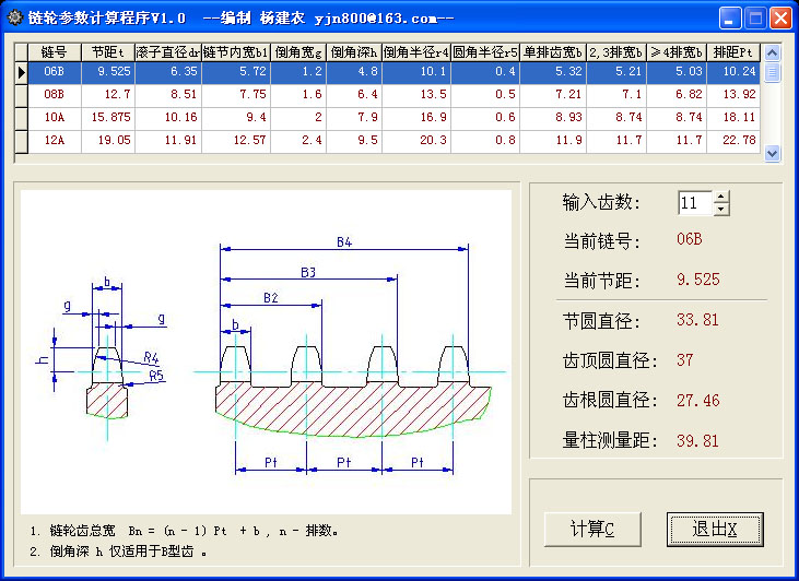

链:节距:50.8 内宽45  滚子直径21   [# d& g" O$ G; d  G
链轮: 31齿 厚度31 . }1 _6 I5 M. Y4 O- b* l/ \
内孔40 这样能画出 链相配对的链轮吗!  大家给我点链轮的基本要求 参数 谢谢了 很急的
发表于 2009-7-7 11:17:50 | 显示全部楼层 来自: 中国山西太原
大链轮已经确定齿数Z2和节距P已经知道,可根据减或增速比确定另一链轮的齿数Z1,这样就可算小链轮的尺寸:
6 v/ R! ?# P& P( b$ m9 P节圆直径D:D=P/sin(180°/Z1)
$ {# J1 {  ^9 Z( V/ \顶圆直径De:De=P [ 0.54+ctg(180°/Z1)]3 p. Q3 c# X  e; `: o5 B% w
齿根圆直径Di:Di=D-d    ( d 为滚子直径)' H% w( c. t2 `& m; e' ]) z$ l
其余就可根据手册的链轮画法算出其它圆弧半径,将链轮画出。

发表于 2009-7-7 16:19:10 | 显示全部楼层 来自: 中国江苏无锡
用下这个软件,很方便!
6 {6 A+ o$ ^& l( ]  s0 ]- L# L8 p( A% A* ?; i9 W: d
[ 本帖最后由 SXFZGQYX 于 2009-7-7 16:21 编辑 ]
链轮计算软件.rar
360.36 KB, 下载次数: 51
参与人数 1三维币 +4 收起 理由
虎强 + 4 应助
