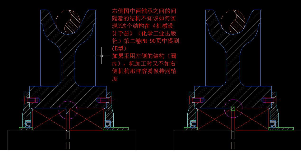

右侧图中两轴承之间的间隔套的结构不知该如何实现?这个结构在《机械设计手册》(化学工业出版社)第二卷P8-90页中提到(E型)
) t+ [2 H! E7 y) J9 Q3 `如果采用左侧的结构(圈内),机加工时又不如右侧机构那样容易保持同轴度1 @$ w6 ~9 @7 ~9 H) g; R, u

这个导缆轮会受到轴向力的作用,不想使轴向力都作用在端盖上,因此原设计结构是中间留有凸台,但这样又会增加加工的难度(保证同轴度会增加难度)。近日在机械设计手册上看到了如右图这样的结构,但不知中间的间隔套是用怎样的工艺来实现的。因此,特来与各位讨论一下。(轴承外圈直径200mm)

右边的结构较好,比左边的容易加工,同轴度也易保证。右边这种结构是中间车一槽,装配时用带开口的弹性圈放入,同样可以定位。

就是使用孔用挡圈,可是孔用挡圈和沟槽会有0.2(实际加工中的会比这大得多,可能会到0.4)左右的一个尺寸差,而且手册中最大的孔用挡圈尺寸为205mm(我们的导缆轮轴承外圈直径会有比这大的)。所以我认为在这里用孔用挡圈不太合适。- r( V9 [2 J  w8 I& k: n; I0 b, U

如果同轴度很重要可以用镶嵌套筒的结构来保证

7 z/ E6 j1 g- Y+ u' g8 ]/ J首先先谢谢你的帮助。想采用右侧图示结构就是想不去考虑同轴度的要求,降低加工难度。还有就是你所说的镶嵌套筒,这个如何能保证同轴度呢,请点拨一下,一时反应不过来。
% G! j- a" j) _* ?( }6 Y) x其次,我想澄清一点,本人在手册上看到了这种结构,想搞明白中间的隔套是怎样一种结构。
. |( O6 x4 f$ ~8 u! w/ H2 ?, ^最后,大直径孔用弹簧挡圈的标准找到了,可以与各位分享。如果要是中间不用孔用挡圈,是否还有其他结构,请赐教!

你的这个简单啊, K7 g$ Z6 O) L* C
车个圈  [" n7 \2 _- g8 F  K9 o
计算好公差# ]7 P* k. i' l. A/ [
中间开个槽
; b: L5 t' c  \% L: Y- |' C原理与弹性挡圈是一致的8 y' D6 F5 w$ |; z0 Z1 l
热处理(用65Mn)5 g" {. y% A# }
敲进去就是了。

9 O  b2 j. Z0 n7 G+ g. Q" a! e那间隔套的宽度应该与槽采用怎样的配合呢?5 D7 _2 f1 e8 a2 \9 {* ]8 ~. r
我不想用孔用挡圈的原因是孔用挡圈与槽会有0.2左右的间隙,这样,当轮受到轴向交变(不知用这个词合适吗)的作用力时挡圈就起不到定位的作用了。
