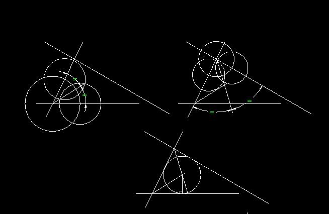

在cad里手工绘制三点相圆,不用三点相切命令。所绘制圆为黄色圆,我是用的三点相切命令,请问不用cad命令手工几何做图如何做三点相切圆,谢谢,图见cad图,

8 v, W5 m: ]+ b; z+ q" l, j按楼主的意思(要求),可先以任意两条直线为角的两边,绘制角平分线,两条角平分线的交点为圆心,以交点到一边的距离为半径画圆。

不好意思,公司的电脑加密了,发在帖子上的图片及cad图都打不开,在这里口述一下吧,三个圆心不在同一条直线上的圆的外切圆的圆心如何确定,最好有详细步骤,谢谢!!

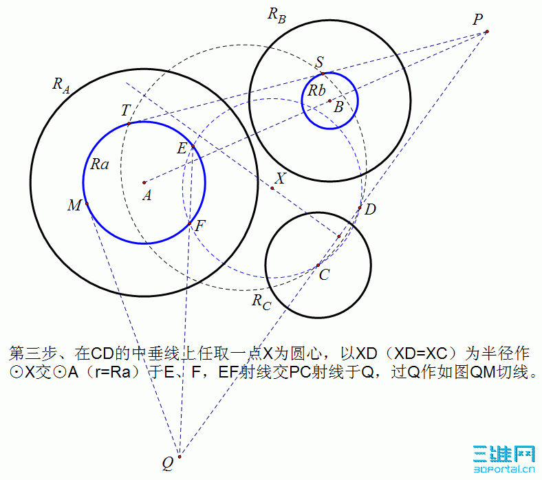

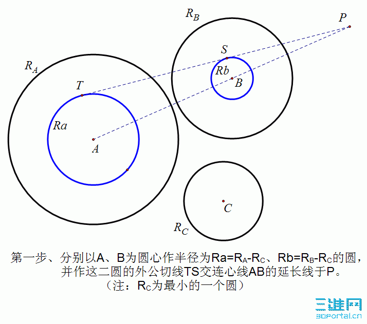

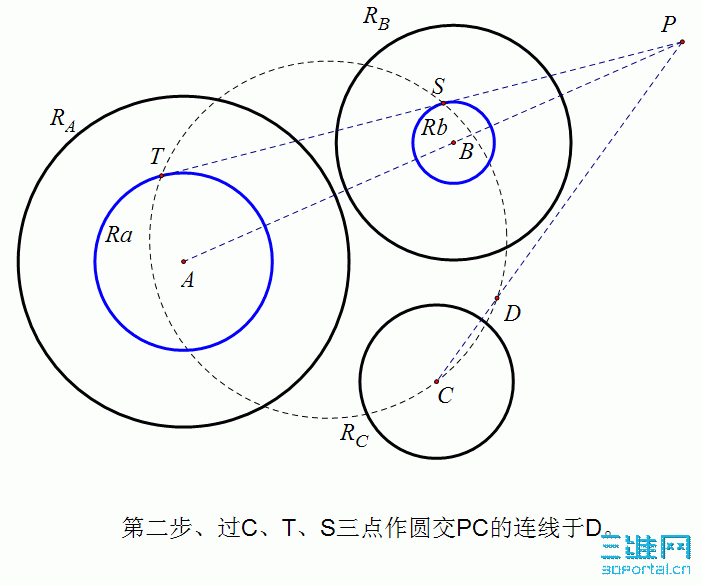

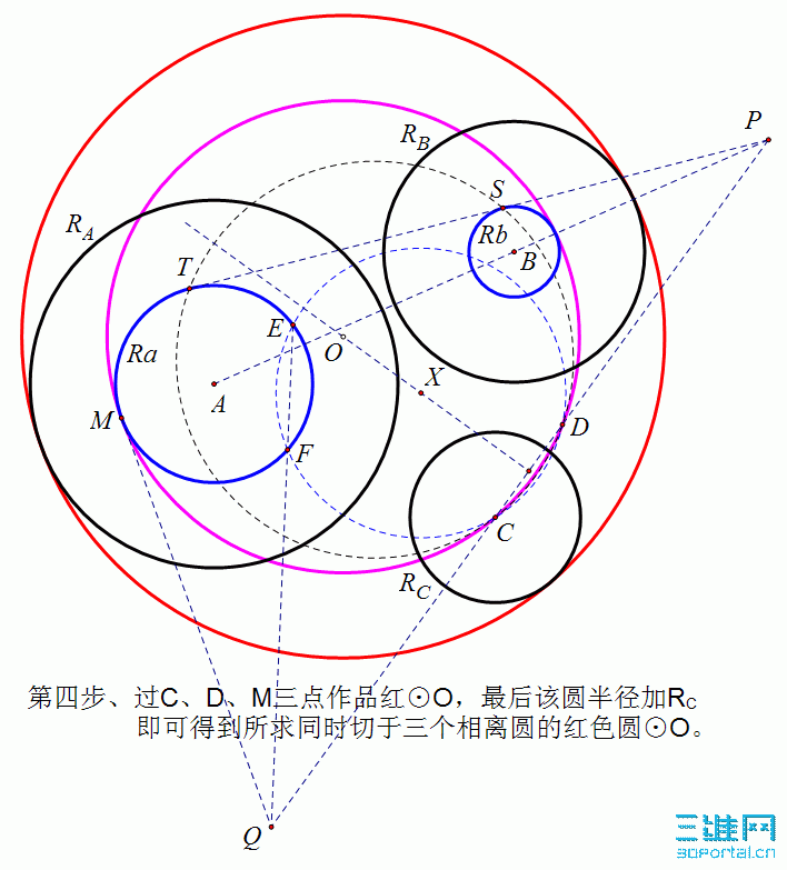

: s" B" y6 M1 E" y( f, ^) @& Y楼主是想用画法几何作同时与已知三圆均外切的圆吧,考虑一般情况,三圆相离(作法很麻烦哦):" [% {: h# c& ?
0 K( ^3 v! j: D: u
!001.gif : W3 a; H; {) p, Z0 _, s
!002.gif 6 D: S: w+ |. C/ v  ~/ k
!003.gif 9 M% V: t5 b: X1 Y8 Y7 k
# H6 X$ ^( r' K4 {) u- G. B5 `
& j0 b% A: j4 t, j如第一步那两个圆相等,无法得到交点,可改用如下方法:
+ s+ M9 s0 K6 Q- T6 `7 m- U
参与人数 1三维币 +10 收起 理由
wang2003 + 10 技术讨论
发表于 2009-7-11 20:52:42 | 显示全部楼层 来自: 中国广东佛山
如果三个圆相等,画法就简单了,以三圆心为顶点的三角形的外接圆便是基圆。

/ ]+ G; [% C% x- m( y; p: @6 u' E请问大哥这样作图用的是什么原理?过程能看懂,也蛮复杂,但是不知道为什么要做这每一步?依据是什么?
发表于 2009-7-12 20:05:40 | 显示全部楼层 来自: 中国广东佛山
原帖由 daniel_008 于 2009-7-12 16:12 发表 http://www.3dportal.cn/discuz/images/common/back.gif+ t+ X$ ?5 j4 [& a  T5 F% n
7 ~, U5 X) W4 }+ N2 ], A! l& V
6 E9 x4 N6 I2 K. x. V3 I8 j

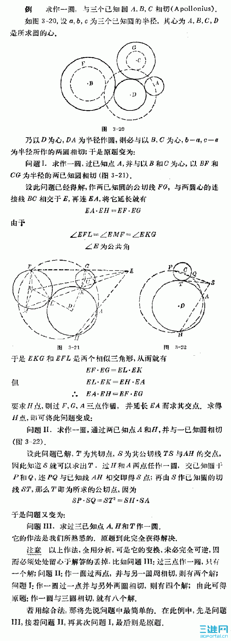

花点耐心看看这篇文章(这只是作法的一种,比较拗口的):
/ Z: Y4 k' ]+ |  n4 P" W: I- f* H$ b% {  [& g; S3 q

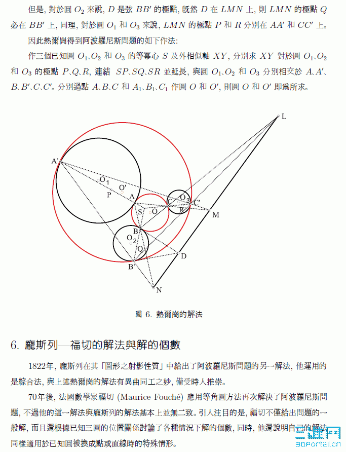

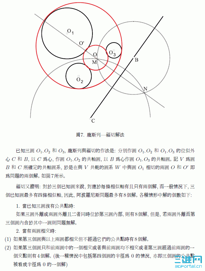

!js.gif # _# u% g. H' V' P1 K6 q- _
3 b) ?* P& \0 ]! c7 ]2 A. P+ j4 G8 S更多的作法,可以参看百度几何吧这个帖子:(天下无毒_史的贴图)【补注:可以不去看这个帖子了,直接到下一楼下载《阿波罗尼斯圆》这本电子书也可】; H4 A( Z$ [8 H: K
http://tieba.baidu.com/f?kz=318600453" ]1 W5 R2 ~* m* p3 Q8 P
) ~. a5 r, \, A" l$ `6 k" G0 n; X; F: m[ 本帖最后由 gongwen0519 于 2009-7-12 20:49 编辑 ]
发表于 2009-7-12 20:39:55 | 显示全部楼层 来自: 中国广东佛山
干脆,送大家这本关于阿波罗尼斯圆的书:7 g# @( U+ K3 Y( F! e* a
阿波罗尼斯圆.pdf (548.48 KB, 下载次数: 2)
2005llnn + 5 好资料,感谢您对论坛的支持!
