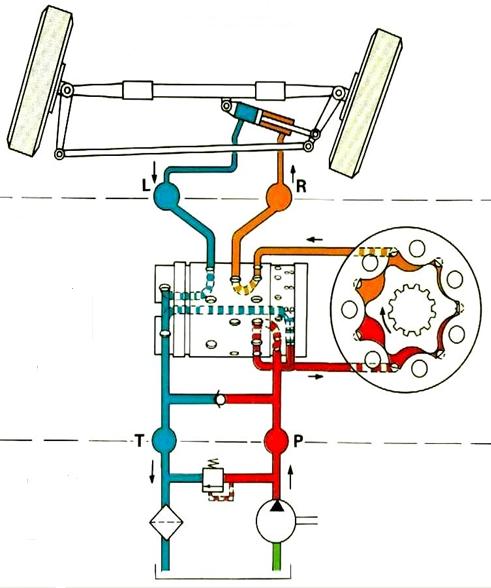

一直也没弄明白转向器的原理。: s2 E+ z$ q% A; A7 s- J
请问定转子副的作用是什么?: w% D7 w: U! u  A, h6 f$ Z; l
谢谢!

发表于 2009-7-7 17:45:27 | 显示全部楼层 来自: 中国陕西西安
这是一个典型的液压助力转向系统,包括助力缸,转向器,转向泵。转向器与方向盘之间有转向管,转向管住连接,当方向盘转动时带动转向器内的转阀阀芯,即图示中间那个摆线转子,依靠形成的密闭空间的变化,实现助力缸两腔内的压力变化从而带动转向臂动作
发表于 2009-7-8 08:39:10 | 显示全部楼层 来自: 中国吉林长春
那个叫做计量马达,方向盘通过转向柱连接在阀芯上,阀套连接在计量马达的转子上,转向器的排量就是指转子转一圈排出油液的体积。
2 t( \/ H4 |' ?7 Q这是一个典型的机械伺服闭环控制系统,方向盘带动阀芯转动,使阀芯与阀套之间相应的阀口打开,油液通过计量马达高压口后进入油缸,从油缸回来的油液经过计量马达的低压口后经阀芯与阀套之间的阀口流回油箱,计量马达的转子在油液的作用下带动阀套转动,从而使阀芯与阀套之间的阀口关闭。

 楼主| 发表于 2009-7-8 11:20:20 | 显示全部楼层 来自: 中国辽宁本溪
随动转阀相当于换向阀,定子和转子相当于手控节流阀。
  R0 n: ~3 L) j$ b6 y2 n" F# l这样理解对吗?( u7 J3 |3 W* Q0 _& C
谢谢!
