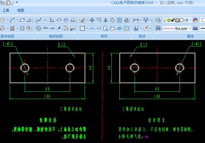

[原创] CAXA2009 “技术要求文字”镜像会严重变形!

软件程序问题,应该是镜像后文字不变。为啥不用2007?

一般文字没有问题。技术要求在使用中也不会这样镜像。

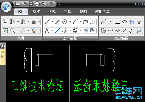

, c* M9 q$ e% Z1 H* f. Z楼上的,2009提供了文字镜像的两种方式:位置镜像和镜面镜像。2 f5 D* z% f8 S( O/ b7 z  ?
Snap2.png 9 S6 B' e3 L* D: t! ]9 z

确实没有这样的使用的情况。技术要求只要一注就好了,不过楼主要是非要镜像使用也有解决的方法,那就是先把技术要求生成的块打散了后再镜像。

刻字的话只能像LS说的先打散再镜像了。。。。

图和尺寸镜像后都能自动变为正常。现输的文字如“三维技术论坛”镜像后也能变正常。只是调出的技术要求镜向后没变过来。如下图:
