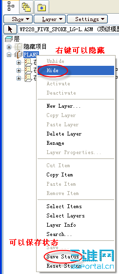

目的是这样的: 在装配图中有太多的零件,显示全部图层就没法看了.
( V  b, ]- S! c+ H, x- A1.只显示装配基准,或者
4 ~  g5 o4 k& c+ ^2.只显示某个零件的基准,或者
$ K, p: M3 h8 {5 A3.显示某几个零件的基准,或者
2 b% ]& w9 m) Y' ^9 M4 }) \! G4 f4.显示装配基准和某几个零件的基准.
发表于 2009-7-7 14:13:19 | 显示全部楼层 来自: 中国浙江宁波
新建层-----选取你要隐藏的基准-----确定0 ?+ G' O$ B2 X5 D! X6 p* Q$ E+ P
再选取该层右键---隐藏

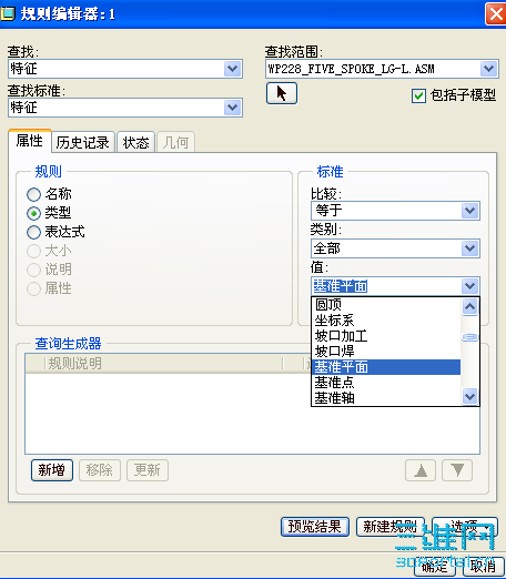

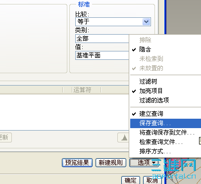

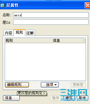

发表于 2009-7-7 17:35:47 | 显示全部楼层 来自: 中国广东广州
建一模板文件,删除里面所有的默认层,新建层,比如plans(基准平面)~~~~~~~~~~~~1 O3 b; F# e0 t# J, [% A" E
建立规则,如下
