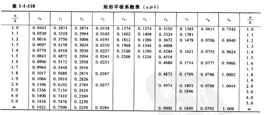

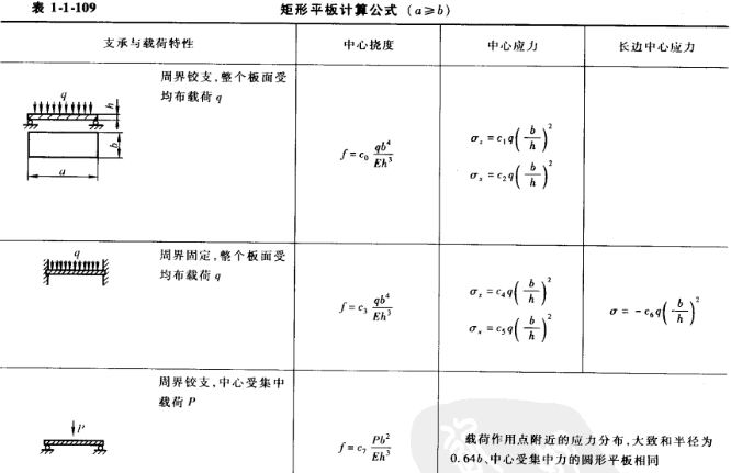

1、各位高手,我要校合防暴壳体的强度(此产品用在煤矿井下的)!壳体是矩形,但不知道怎么校合?那位高手指教下,本人不胜   感激!2 D% c, [8 i6 X- k: V) p
2、我在沈阳大学学报上,查到矩形板应力近似解法公式:бmax=C1q(b/h)2
1 m9 L2 D+ t$ \  E1 y' s! T; e    式中:C1=系数,查表C1=0.5172 (问题1:查什么表?)) w& h' y1 ]! S+ r! J" F2 k
        q-载荷,取q=10Kg/cm2
2 @# }. i) ]& Z                b-板宽0 r) d# g. @$ C2 W8 Z9 I
        h-板厚6 P- Y. E. N8 r( U* i
   不知道这个公式是怎么得来的,有什么依据没有?矩形板应力求法是不不是这个公式?向高手求助!

发表于 2009-7-9 09:25:45 | 显示全部楼层 来自: 中国山西太原
矩形平板计算公式见化学工业出版社 《机械设计手册》 第1卷  P1-160,公式中的系数c见P1-161表1-1-110矩形平板系数表。
userkypdy + 5 积极交流
发表于 2009-7-13 10:40:15 | 显示全部楼层 来自: 中国广东东莞
说明你对这个公式一点都没有理解:
* ~- @5 m7 P, a- ]( L当b/h=1.6时,C1=0.5172
