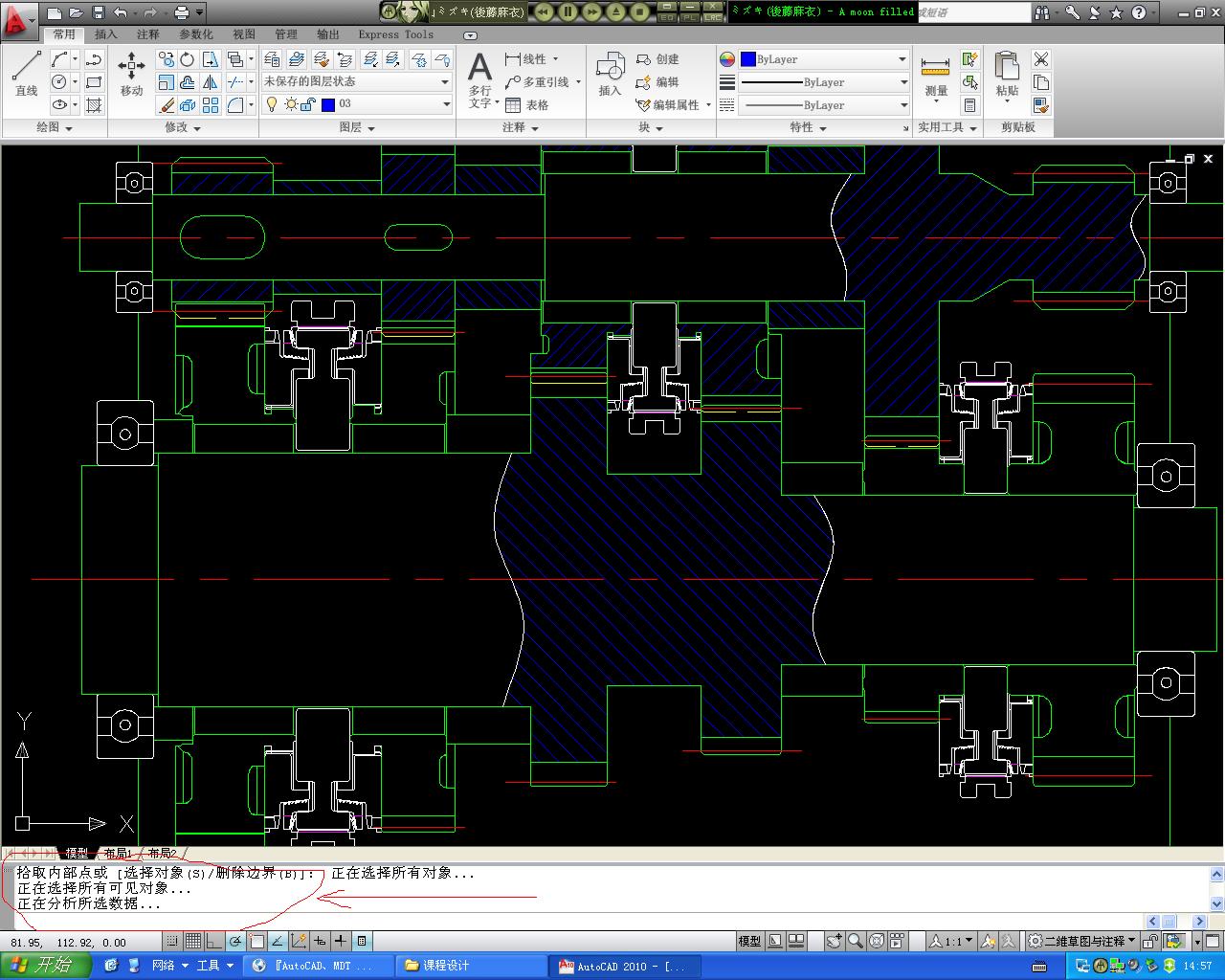

[求助] 请问这种图添加剖面线为什么很慢呢?甚至失败或一直死机!
发表于 2009-7-7 14:59:07 | 显示全部楼层 |阅读模式 来自: 中国北京
很久了,都没有反应,其他的也是,只是我也忘记了怎样成功的

可以详细描述一下,比如什么样的剖面线

如果你选择了图形以外的无限区域,那你的CAD100%是要死机的

图形区域不封闭或组成的线有重线,装配图只能慢慢找了

你这张图太大太复杂了吧
/ h$ p' E0 ]2 i0 y) e* E$ M) \虽说找的慢 但是还没碰上死机的
) u/ K+ i/ a8 ]: s实在不行,就把要填充的图形用直线分割成一块一块的!

一种情况是你的填充的区域没有封闭,对于这么复杂的图形肯定要死机,另一种是你的图形边界太复杂,计算机在计算边界的时候不能运算出来,这与计算机配置有关,建议一点一点的填充,这种情况可以解决。

% J# ]3 ~' b* X5 o  `分成一块一块可以解决

剖面线问题
除了上述楼主说的那些原因外,看看是不是你设置CAD要求是孤岛检测的,这个也是比较需要耗费内存分析的,可以试试,如果在不行的话,那就是你的电脑配置内存或者cpu太低了啊,多试试上述这些方法!
