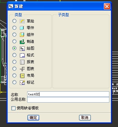

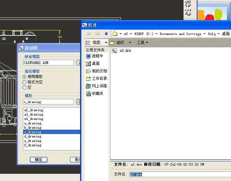

发表于 2009-7-7 15:51:22 | 显示全部楼层 来自: 中国上海
如图,可以调出模板。
wz_111 + 5 应助
发表于 2009-7-7 16:55:45 | 显示全部楼层 来自: 加拿大
用配置选项pro_format_dir指定放模板的文件夹,每次就可以到里面选取。

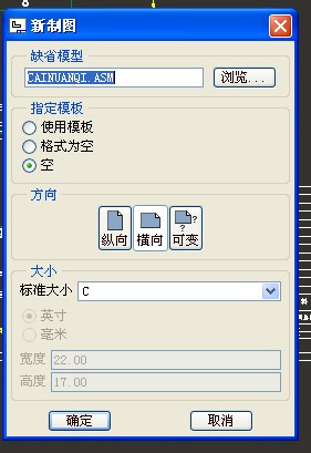

发表于 2009-7-9 12:53:52 | 显示全部楼层 来自: 中国江苏无锡
新建一个绘图文件,模型选择为空,选择好你需要的图框,确认。. n3 q0 ~! O" I) V
应用程序——模板,插入需要的模板视图,以及需要的参数引用,保存,基本就完成了。
& e& n% u0 e: {" h) R/ N模板的默认目录在 安装路径:\templates\

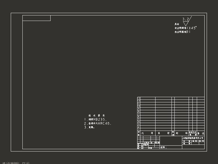

发表于 2009-7-9 16:37:23 | 显示全部楼层 来自: 中国浙江金华
送你两个图框用
gb-a3.frm.rar
9.37 KB, 下载次数: 49
gb-a4.frm.rar
9.29 KB, 下载次数: 48
wz_111 + 2 应助
