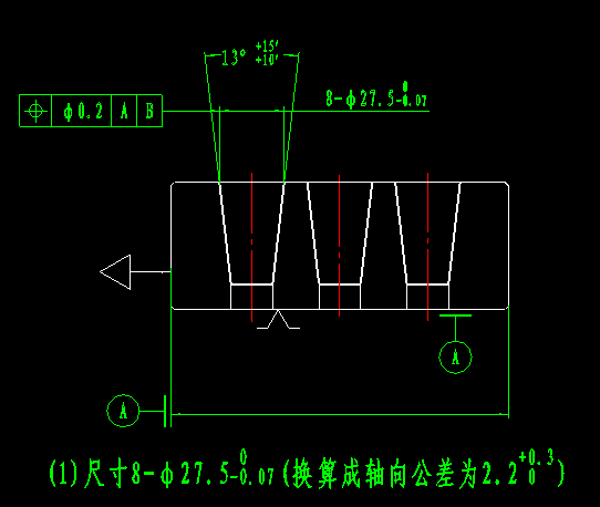

如图:怎么换算成轴向公差的啊?哪位大哥点解一下

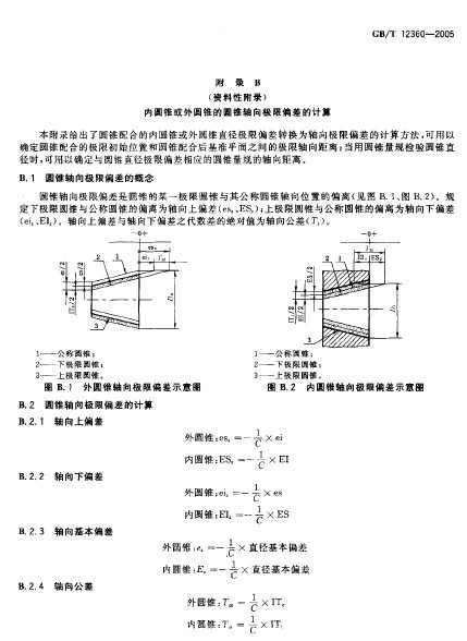

看看下图或者直接看GB/T 12360-2005《产品几何量技术规范(GPS ) 圆锥配合》(附图摘自该标准)

发表于 2009-7-7 21:47:54 | 显示全部楼层 来自: 中国江苏扬州
轴向公差=ctg(6.58333)/2*0.07=0.3032

发表于 2009-7-8 12:57:45 | 显示全部楼层 来自: 中国上海
原帖由 dankai 于 2009-7-8 09:19 发表 http://www.3dportal.cn/discuz/images/common/back.gif
/ v% N4 e& f4 I9 d/ D这位兄弟可否传上来一下,你给的网站权限还不够!谢谢!!
3 L: F# w7 z" F8 y7 F& k
& [$ H% S8 _' L. y, [8 [) H  m三维网不允许上传论坛已有资料,你可以给发布这个标准的兄弟发论坛内短消息求助。
