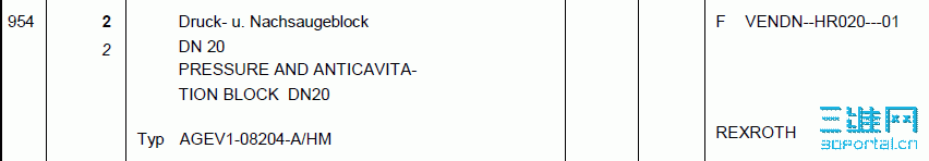

力士乐的阀:型号为AGEV1-08204-A/HM;请问这是个什么阀,力士乐的资料上写着 pressure and anticavitation block dn20
发表于 2009-7-7 19:03:06 | 显示全部楼层 来自: 中国湖北孝感
是双向溢流阀 带补油功能  oil control 有

什么叫oil control ?哪有呀?
发表于 2009-8-28 16:57:39 | 显示全部楼层 来自: 中国上海
oil control 专门玩螺纹插装阀的公司,刚被REXROTH收购,我有它的样本,可惜无电子档,也不在身边

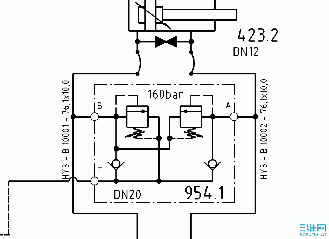

是平衡阀,还是双向溢流阀?
发表于 2009-8-28 21:15:40 | 显示全部楼层 来自: 中国安徽淮北
这样是不是成本太高了?7 s# ~! S/ \4 V# f( n) w2 \
用两个溢流阀+单向阀就解决了.
发表于 2009-8-29 06:32:10 | 显示全部楼层 来自: 中国吉林长春
从图中看出应该是油缸侧溢流阀缓冲回路,起到保护油缸作用,是双向溢流阀保护油缸不超压,同时 带补油功能
发表于 2009-8-29 15:00:37 | 显示全部楼层 来自: 中国江苏常州
是力士乐一个控制阀组的型号,上面有DBDS和M-SR组成这个功能。

二次溢流阀。可以用螺纹插装阀自己做的啊。无论哪一家都可以找的到这样的阀。就是溢流阀和单向阀。做个块不就可以了么?
