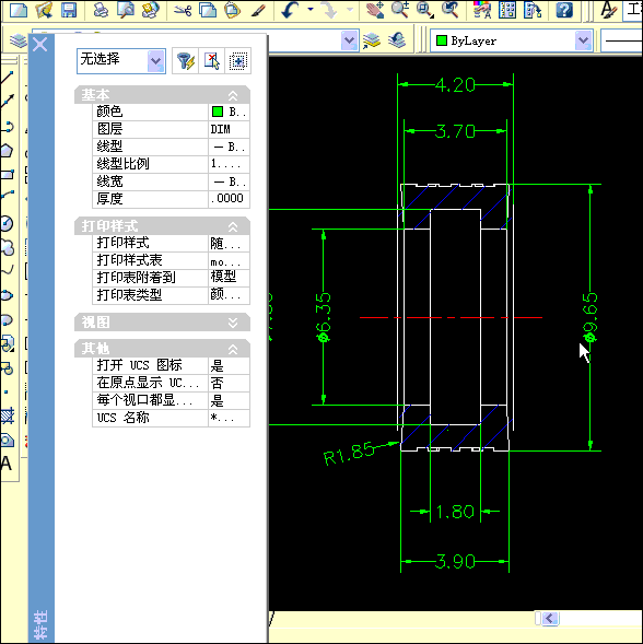

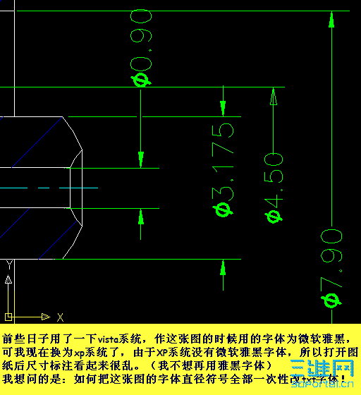

发表于 2009-7-7 16:11:34 | 显示全部楼层 |阅读模式 来自: 中国广东广州
7 Q1 R0 q- G% q; @& C
- j2 E: k6 M5 w. ~+ N- d[ 本帖最后由 wz_111 于 2009-7-8 11:53 编辑 ]

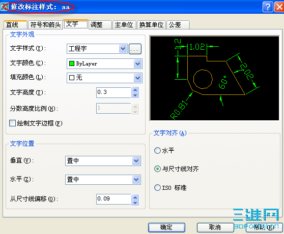

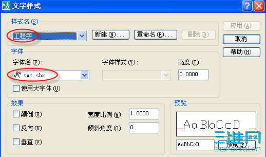

 楼主| 发表于 2009-7-7 17:58:00 | 显示全部楼层 来自: 中国广东广州
新建一个标注格式好像不行的,我可试了很多次了!!
* k6 X" r/ C4 u7 d+ @+ }~~~~~~~~~~~~~每次都用手工一个个改,太麻烦了~~~~~~~~~~~~~
" X' A2 [$ }% z% L4 ]1 ~" q% x8 q0 T( t; D; ]9 @. H+ P
有些时候不想一个个改,我索性下载了一个雅黑字体。我这里是好了,但拷贝到别人机子上就不行了。
( w/ T- B7 ?# b多麻烦啊(别人机子上没有这种字体,于是又复制我这个上面的雅黑字体去放到别人机子上,汗~~~~~~~~,我无语了),我现在很讨厌这种字体~~~~~~~~~~~~~~~
发表于 2009-7-7 20:47:34 | 显示全部楼层 来自: 中国江苏镇江
回复 5# wz_111 的帖子
你改的文字样式不是你标注样式中所用的文字样式。

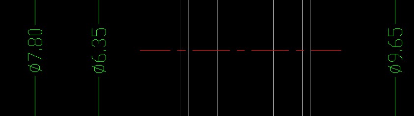

发表于 2009-7-7 22:38:05 | 显示全部楼层 来自: 中国江苏无锡
对于要给多处标注添加相同的前缀或后缀可采用命令DIMEDIT。: z0 x. ^" u: ^, T9 Q  u, w
命令: _dimedit0 h% c* K1 m8 w/ A) ?
输入标注编辑类型 [默认(H)/新建(N)/旋转(R)/倾斜(O)] <默认>: N(回车后在弹出对话框里输入前缀或后缀)' ?4 D$ j6 E5 {; `( y
选择对象: 指定对角点: 找到 1 个" f8 b2 i- F8 x. t0 ^
选择对象: 指定对角点: 找到 2 个,总计 3 个
( z/ b: Z3 u0 N8 x选择对象: 指定对角点: 找到 1 个,总计 4 个(可采用框选的方法选择要添加前缀或后缀的标注)5 t) A0 q4 \9 B' v
选择对象:. }: N" a# [  }- I
下面的演示执行了两次DIMEDIT命令,第一次给标注添加了仿宋体的φ,第二次将标注里的仿宋体φ改为了单线体的φ。& l; ?* z1 ]- P2 ~5 o% {7 f% @

发表于 2009-7-7 23:43:47 | 显示全部楼层 来自: 巴西
新建一种文字样式,然后将标注的文字样式设为该样式即可

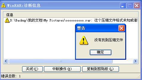

发表于 2009-7-8 10:10:57 | 显示全部楼层 来自: 中国上海
文件无法解压,请楼主重新上传.

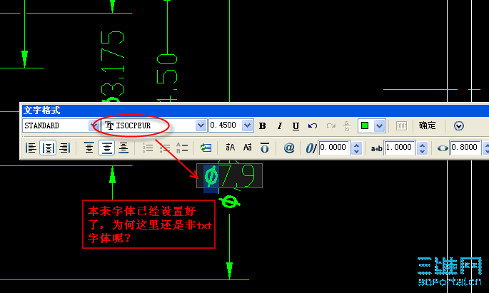

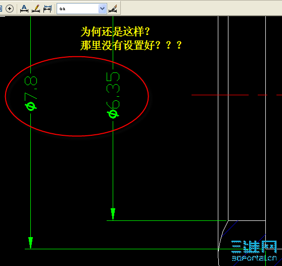

 楼主| 发表于 2009-7-8 10:17:19 | 显示全部楼层 来自: 中国广东广州
你没看我最后说明啊,需要将后缀改为dwg格式,汗

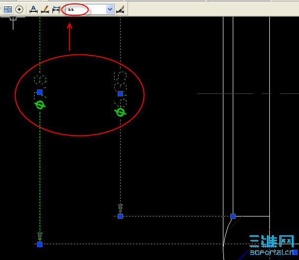

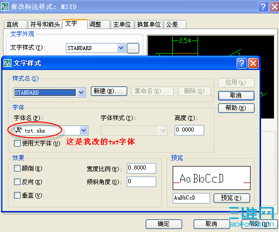

 楼主| 发表于 2009-7-8 10:18:38 | 显示全部楼层 来自: 中国广东广州

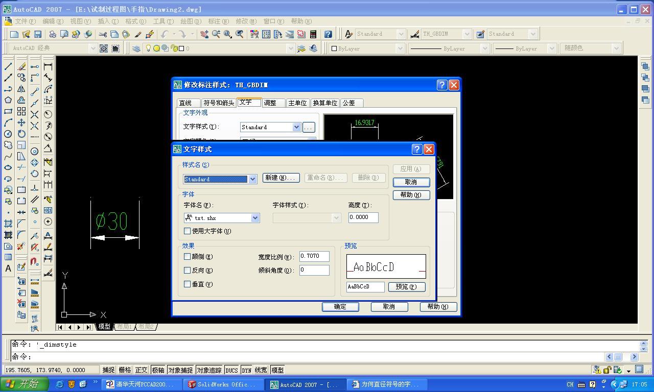

我再次试着改了,还是不行
4 Y/ q+ S( [5 j3 {2 }. v: ~7 r请看截图
发表于 2009-7-8 10:41:43 | 显示全部楼层 来自: 中国上海

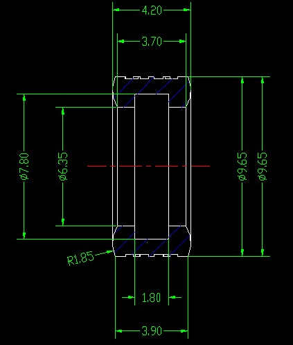

改是可以改过来,不过标注中的多行文字里的Φ文字样式好象手动修改过,无法通过修改文字样式自动把Φ修改过来,只能再次一个个手动修改,或重新标注。- O( P& Q$ F& w  M
4 X6 W) L0 e" Q1 b( U7 [7 m5 |1 ?9 n[ 本帖最后由 pss0902 于 2009-7-8 10:44 编辑 ]

发表于 2009-7-8 10:53:19 | 显示全部楼层 来自: 中国江苏无锡
原帖由 wz_111 于 2009-7-8 09:48 发表 http://www.3dportal.cn/discuz/images/common/back.gif, m0 t* j5 E/ K) M
现上传源文件一个,请帮忙改改!2 n6 J5 Z2 ?9 F; p: Y0 A0 `2 Y
需要的是方法啊~~~/ q7 X. v8 T+ b) a- i
无论你重新设置一个标注样式,还是修改原来的标注样式也好,总之一步帮我把字体全部改为txt文本!) e- q9 ]# O! Y! ~
谢谢
6 i  \( I" S* `  M" y! r9 b) R
3 `: B; |, @' }3 V0 {下载后将后缀改为dwg格式,文件所存版本为2004
) R' Q" g4 {, D" j! i1 [
用命令DIMEDIT不就可以了吗?( B. b$ Q& ]) `; {; m: ]& a% a. D
oooooooooo.dwg
193.95 KB, 下载次数: 3
★新手★ + 5 应助

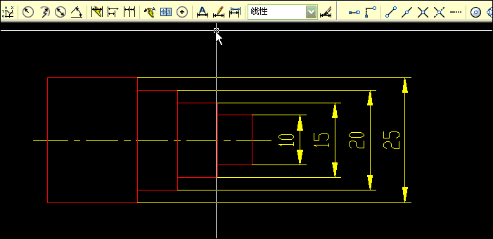

问题的关键是你的图这种直径的标注是用了“文字替代”这是很坏的习惯。
, [) d+ K/ X! p1 g: Y& u' w$ o看:

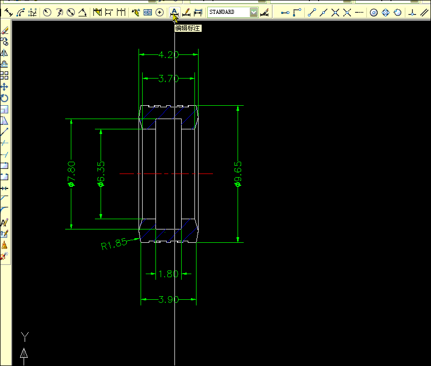

 楼主| 发表于 2009-7-8 11:22:29 | 显示全部楼层 来自: 中国广东广州
按照rongjian的方法,我怎么做不了呢?请指点; L. t8 P  K( Q9 B( e1 N: H8 I" M
我做了个视频,帮忙看看
aa.rar
899.75 KB, 下载次数: 10

发表于 2009-7-8 11:41:18 | 显示全部楼层 来自: 中国上海
原帖由 wz_111 于 2009-7-8 11:22 发表 http://www.3dportal.cn/discuz/images/common/back.gif* }- i/ N, }: b9 S! X" V  }
) @/ u6 q6 _% ^3 Q! s我做了个视频,帮忙看看
6 Y* G* ]0 w, n+ {) I, f9 Y6 P
$ G1 m% b+ V; |  v; A0 F: ?8 U) ~0 y+ i" o: H" k# @; H# Q# q' h- v
你在视频中少操作了一步,即在点编辑标注后→新建,随后的一步选取文字样式没做。8 x! n9 _) b9 _6 r
! ]; D. G+ {  I
+ _3 u2 q, _9 e% V& _在标注中使用文字替代是一个很坏的习惯(折断画法那是没有办法),对以后最坏的影响是编辑图形后尺寸标注数字不会随着图形变化,随后又忘记修改尺寸标注数字(也就是图形修改了,而尺寸标注数字还是原来,结果和没改一样),造成出错。
$ f# o0 w/ q( x4 `; I7 Z" ^( t, a2 h
[ 本帖最后由 pss0902 于 2009-7-8 11:42 编辑 ]
★新手★ + 3 技术讨论
