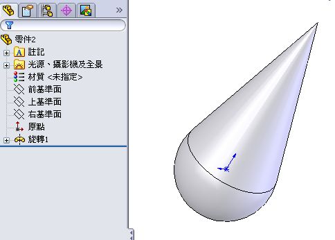

真的是不知所云,下面兩種那一種.1 @8 h4 B" R% ]+ T, h& _
& K: T3 n3 \' p' K1 [ con2.jpg
( o$ M( E$ X' W4 S

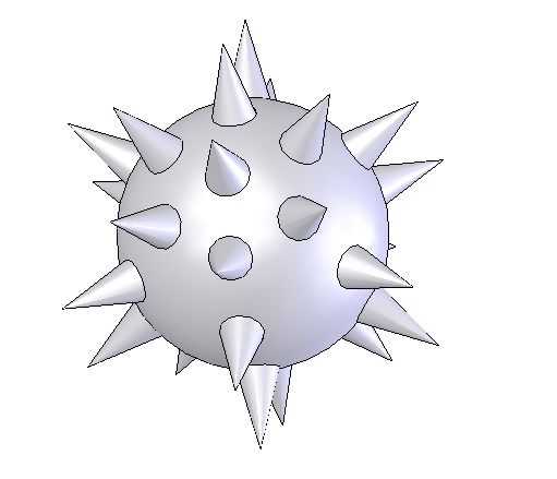

刹车 + 3 应助
发表于 2009-7-8 16:39:31 | 显示全部楼层 来自: 中国江苏扬州
大师画的像流星锤,是阵列的吗?

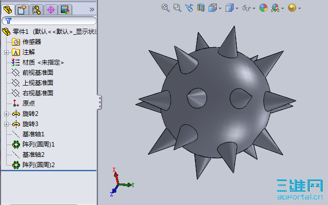

发表于 2009-7-8 20:01:25 | 显示全部楼层 来自: 中国北京
回复 7# slang868 的帖子
用两次阵列就可以了。
$ k+ U2 ~, H+ [4 l2 }( X) C" G$ C! d
[ 本帖最后由 xuhongejo 于 2009-7-9 13:43 编辑 ]
零件2.rar
133.37 KB, 下载次数: 28
SW2010(没装其它版本)

6 X6 |+ Q' v1 q# ^" x5 ~谢谢大师的指点,我要的是你的那个流星捶,不过我要的锥底面没有你的那么尖。貌似有点像半个抛物线旋转后的立体图,不过,我实在是不会在一个圆柱上定义好这样的尺寸。

4 S& O  t2 p/ s3 {& f# O3 u我下载了您的成果,一个是png图片,还有一个我用我的soildworks2008打不开,说什么无法打开将来的版本。

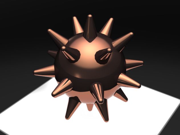

流星錘是吧!# l- A) i" d/ y1 x
  B" {: {+ ?5 X; l# s3 D/ k; Y star4.jpg
; P5 ?" S9 i2 _9 b( X  N2 } 流星槌.rar (147.44 KB, 下载次数: 19)
刹车 + 3 应助
