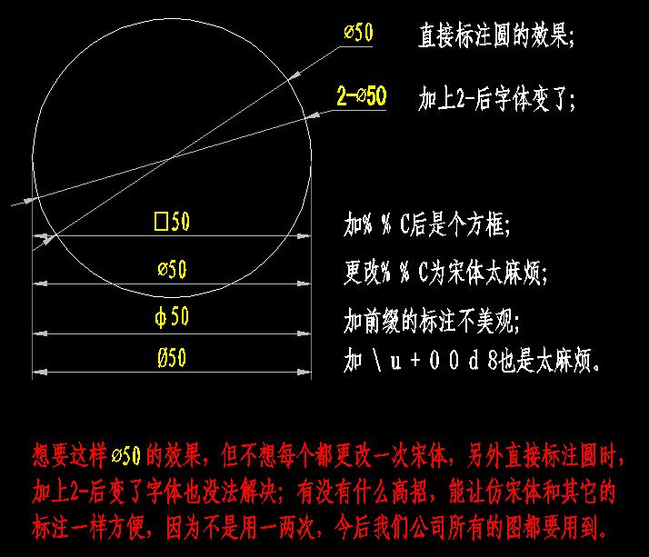

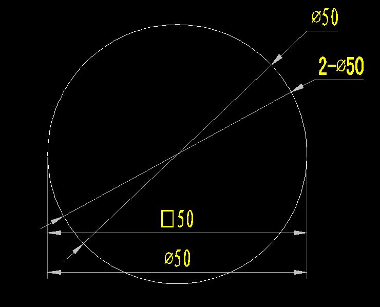

公司发了制图的规定,标注必须用仿宋体。1 F- T, p0 X1 Z% \3 @" u
* x5 P" Z4 v5 B6 _$ s* u; N今天用时发现有如下问题:2 C4 Z2 Z! E# f# Q" A
8 F: M5 A: |* A; @# e1 z; j1.直接标注圆时有直径符号,但我在前面加上“2-”后,字体就变了;
7 Y3 F" v, B5 I3 P0 u0 P除非把它删了重写,但这样标注就和图形没关联了,把圆放大后尺寸不会变了。/ b  D2 M6 q4 r
7 d( i( C4 J( q+ o2.在标注数字前加直径符号时要改宋体才显示,不然就是个框,这样改太麻烦。- n) f3 W: J" n% d+ p
& F2 w' f: {) @9 s
在论坛和网上搜了好久,都没有好的解决办法,望高手指教。0 e1 P" B( |1 X8 C3 [% N# {& }

原因:
- u1 }9 }+ b  Y, u9 Z# x  ZCAD默认的符号%%c用仿宋体并不能正确显示,对于CAD2007以上版本系统会以Gulim字体取代了仿宋进行显示,而对于CAD2006以下版本则以一方框显示。(楼主所用版本应在CAD2007以上,所以此时显示的φ并不是仿宋体,且在加了2-后字体变成Gulim字体)# C1 v! q/ G8 Z* h; P# ^
解决方法:
0 X3 {* L7 b' t; Y. C* G% N4 q% R建立一个用于直径标注的标注样式,将在前缀里用中文方法输入φ,然后再用此标注样式标注直径。  q& Q( Z' z6 b- i8 Y4 h

这些我都看过,不是我想要的,不知有没有更好的方法?* L6 A3 b: |# z7 T

想要直径符号是更改成宋体后效果,但不想每个都更改一次宋体,
4 J; \: _4 `! ^6 S
0 W" X3 _; S& g& |/ `% s2 D另外直接标注圆时,加上2-后变了字体也没法解决;有没有什么高招,
" M  g8 a( q+ n' m8 Q1 s" \
" [5 e4 w2 ~! D6 J/ K3 W% R能让仿宋体和其它的标注一样方便,因为不是用一两次,今后我们公司所有的图都要用到。
