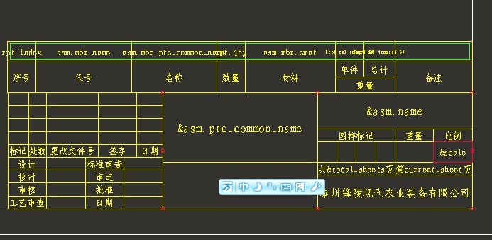

[已解决] proe比例样式如何修改成X:X的方式
发表于 2009-7-7 19:55:53 | 显示全部楼层 |阅读模式 来自: 中国江苏泰州
proe标题栏中比例参数是&scale,显示的是小数或整数,能否让它显示1:x或x:1样式呢?( b5 O' A- a, @* a. B. P3 Y% T

view_scale_denominator 3
$ i, X+ e9 E5 [. S7 tview_scale_format ratio_colon2 P+ c6 D0 y4 h+ J
上面两项互相影响一起设置,设置比例的显示方式以小数、比值、或分数方式

发表于 2009-9-3 08:26:02 | 显示全部楼层 来自: 中国江苏镇江
工程图设置中将view_scale_format值改为RATIO_COLON
* u, h6 Y3 a* h3 jview_scale_denominator也要正确
) s8 W' Z% R" M6 ~1 ^3 c3有时有问题,3600可以  t1 G: I. [2 b/ H+ k- L1 e" Q$ |( z
