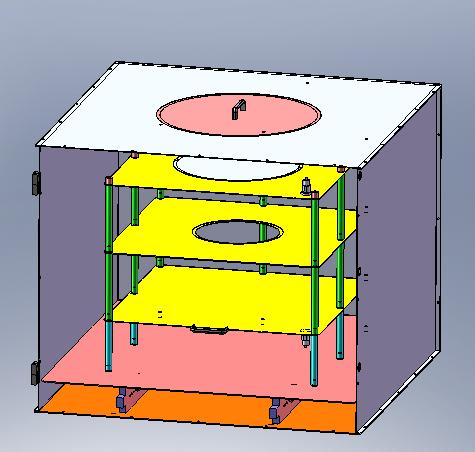

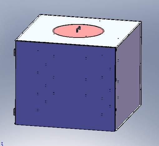

先看"箱体装配":目前是这个状态,安装完后"上盖板"由于重力影响变形;"门"由于只是和"左侧板"连接,这样开后门右侧比较重,也不好看,同时在关闭时不容易保证贴合"箱体装配2":主要是和人商量后想采取,但一画图发现里面的"承重极板"按客户要求必须离侧板较近,所以还的在框上开槽,这样才能拉出来, 但还要装门,门如果装在框里就与"承重极板"更加干涉了( J) c/ ]5 p: d2 y- `  N& k' l& |
1 e6 U( ^5 R  l* N: W箱体要求:内部光滑,其中"承重极板"以上的极板是用来通高压的,约3万伏,所以内部避免突起;容易拆卸,所以结构没有焊接;箱内的上、中、下、承重极板可以拉出% j; o! C. m# e, `0 w) ]# q
/ O' h6 ?1 v$ c, E, g* V8 L解决变形问题,内部不能动,内部有尖角会放电,/ n& Z7 x+ C! [" G  B; ]) B

我来贴个图
% c+ p' _% B6 V& E& Z+ t6 A
# X" n  Q9 Q$ O/ a: P3 b+ z  l* H6 F/ M
1.jpg 2 D4 N5 \/ `% J# p( T8 p8 v
天际孤帆 + 2 谢谢贴图

不好意思,在发完上贴后,4楼的图才帮楼主贴出来,但是从楼主的描述中,不知箱子是作何用途。难点究竟在何处。比如:"上盖板"由于重力影响变形的解决方法有:缩小尺寸、增加加强筋、可以选用轻质材料等等,但选择何种方法可能与箱子的使用环境与用途有相当的关系。

 楼主| 发表于 2009-7-8 18:37:56 | 显示全部楼层 来自: 中国北京
不是吧,我仔细看了,我并没有设置阅读权限和金钱啊?!!怎么会这样呢??
* o, E- w3 d0 J* P箱子是用来测试高压电的实验装置,不是配电箱.箱大小体积不能改,如果能改就好了
; p7 J" t2 O! `+ K1 `, g请帮忙告诉我怎么设置就没有流量了??

发表于 2009-10-2 09:02:09 | 显示全部楼层 来自: 中国浙江杭州
完全可以焊接。焊接完后,进行喷砂打磨处理去除放电尖角。

发表于 2009-10-3 17:45:09 | 显示全部楼层 来自: 中国陕西宝鸡
就是个简单的钣金件的箱体,你还是请搞钣金设计的,最好是搞电器控制柜钣金设计或相关网络机柜钣金设计给你指点指点,这对人家来说是小菜一碟!
