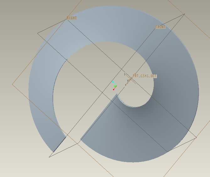

搅龙的叶片如何用PROE展开,我见SOLIDWORKS可以展开,我用PROE展了半天也没弄明白。还请高手指教一二

螺旋面属于不可展开面,是无法展开的,实际生产中是分成多块近似展开的(也就是成品做出来后形状和尺寸只是和理论形状和尺寸近似,不是很准确),详细做法可展开画法几何相关内容。

 楼主| 发表于 2009-7-9 22:56:41 | 显示全部楼层 来自: 中国江苏泰州
回复 5# pss0902 的帖子
它的作法是一个螺距一个螺距地做,做好了之后再将它们焊在一起。我画的也就只是一个螺距。

支持5楼,螺旋面属于不可展开面,是无法展开的,8 x1 `# [5 F' x( t, H  C: |: F
要是用Pro/E展开只能近似的展开,在插入---高级命令---展平面组命令(记住是曲面,不能有厚度)

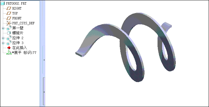

发表于 2009-7-10 09:59:19 | 显示全部楼层 来自: 中国陕西西安
在草图中画一个长条矩形,长度为叶片高度,宽度为叶片厚度,画好辅助的中心线,退出草图,螺旋扫略。转换到钣金模式,设置厚度,选基础面,展开。
 楼主| 发表于 2009-7-10 18:26:10 | 显示全部楼层 来自: 中国江苏泰州
回复 10# szyzhb 的帖子
这种做法基本上就不能转到钣金模式里去,用壳转,提示不可转换,用曲面驱动选上下两面中的任何一个都不行,选内圆面或者是外侧圆面可以转成钣金件,不过也不能展平,而且这样做也没有意义,因为的径向成了驱动厚度,不合理,不知道高手是怎么做的,请指教
