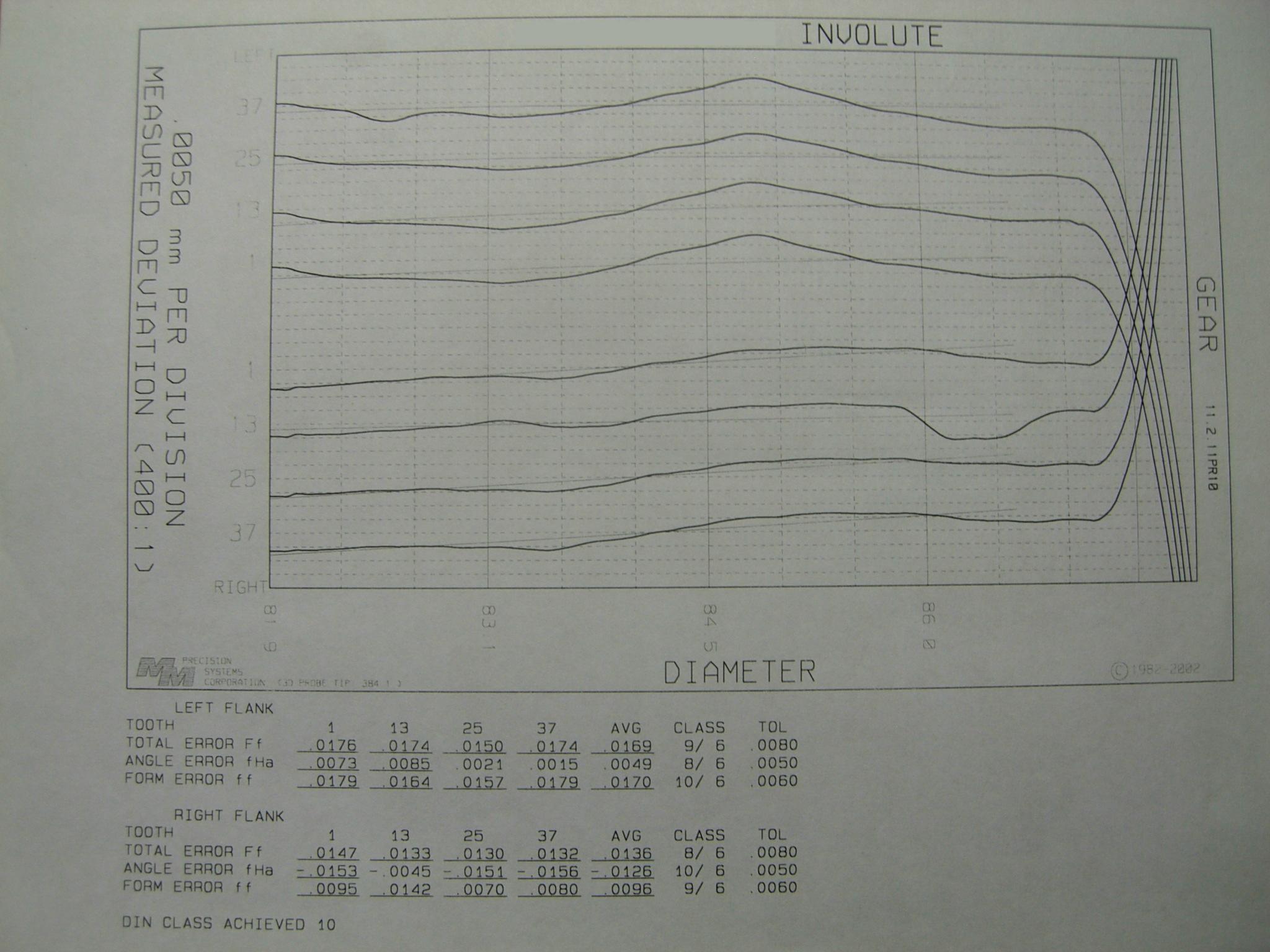

这是近日滚齿产品(直齿圆柱齿轮)齿形检测报告,左齿面(报告上部分)齿形很奇怪,大家看看出了什么问题,是刀具齿形的问题吗?怎么解决呢?谢谢。

根据楼主帖的齿形检测报告,可以看出左边与右边相差了0.007~0.008之间.左边是位于齿的上半部出现了一个凸出的部份.有的地方高出了0.01,这个正好在齿面的中部,7 k3 c; D' X  o$ U" U3 ]3 ]* `
造成这种现象的可能是:可能是楼主用的滚刀的刀口的右边缺了一块.或者是滚刀本身右边的齿形在生产时铲背没有铲好,中间正好是凹下去的,滚刀与被加工的齿轮关系是共轭关系.滚刀滚齿时,所形成的齿形是包络线,刀子的齿形也被映到其所加工的齿轮上来.3 Q5 ~- q" Z2 P
楼主加工过程中,窜刀时,可能用到了刀具的边齿,滚刀的边齿齿形是不完整的,往往也会出现此现象,也叫"出棱"
- B% E  l; g1 z& ?  p" J7 R刀齿用过以后,重磨,没有磨好.新刀第一次使用的太凶,两边磨损不均匀.磨峰时没有磨好,在加工齿轮时,是一边光洁度好,一边光洁度差,也包括齿面的中间部分有划痕的,经仪器检测时,测头经过光洁度差的地方,测头弹起,形成了齿形的波动.有的检测仪器,测头碰到毛刺会自动停下来,不检测的.( g( ]+ @$ F' G, a: u% {9 U
楼主最好是购买正规厂家的滚刀.不要去自由市场买那种质地和做工都很粗糙的滚刀.
