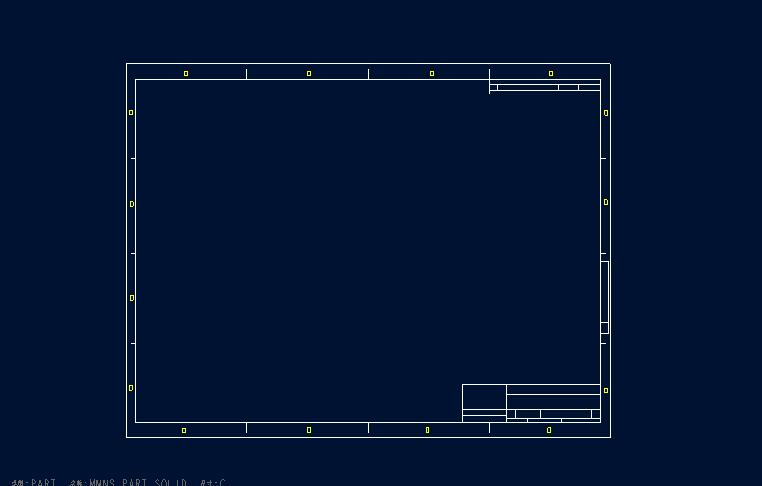

工程图图框直接做有点慢,建议在cad里面做好了调用,然后在proe里面添加相关参数即可~~

国标工程图参数化系列proe图框$ y; ?* }# E' }5 b
下面的标准图框是我原所在单位的,他是参数化设计的,很实用,您在三维设计时就要在:"工具->参数->添加参数->名称(比如写入:零件名称\设计\材料名称)->内型(选:字符窜)->数值(比如写入您的零件具体名称,如:压板;设计对应写入您的姓名;材料名称对应的写入如:45调质)在做工程图时,新制图->格式为空->浏览->我提供的图框地址.如果对已画的工程图要改用该图框的话,在:文件->页面设置->我提供的图框地址->按照提示回车即可.其优点是:装配图的零件名称\材料名称\设计会自动加载.零件数量也会自动加载.对标准件也如法炮制,方便的很!# b2 s; a$ C" p, y
   国标图框完全系列化,从A4到A0规格,并发澳大利亚和日本的DTL文件和config.pro文件给大家共享.并增加非常实用的插入的sym文件,如万能粗糙度符号和技术要求等等,插入件的使用方法:插入->绘图符号->定制->浏览->sym文件夹->*.(插入)文件.将大幅度提高作图速度.(第一个文件"设计标准图框"可以不下载了.)
proe图框.rar
419.44 KB, 下载次数: 660

在CAD里做好后,存为DXF文件格式,引入proe即可

cad引入的图框标题栏不能编辑
