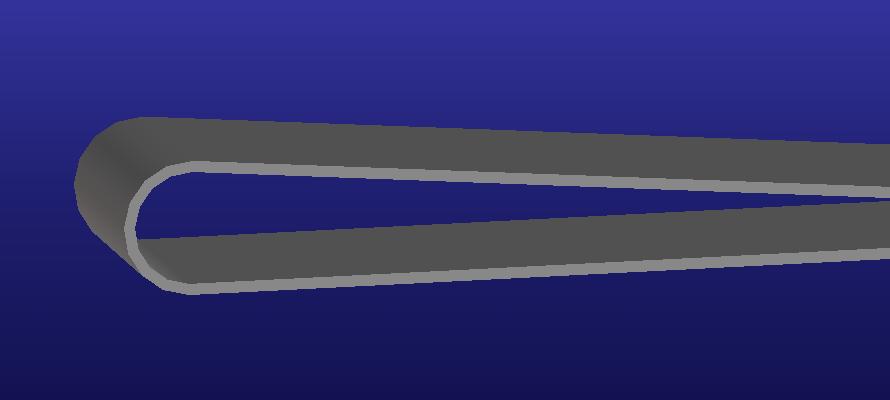

如何在Sheet Metal模块里画出如下图所示的超过180度的折弯?下图是在modeling里建的,加了材料属性后,没办法展开。谢谢!
# F  }4 B* M4 H( p Sheet Metal.JPG / Y$ b; b6 ~+ R$ C

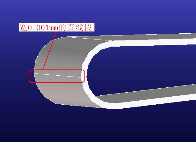

查到的所有资料都说明OSD的钣金模块不能折弯超过180度,其中有建议用两个超过90度的折弯中间拼接一段0.001mm的直线段,如下图所示:
