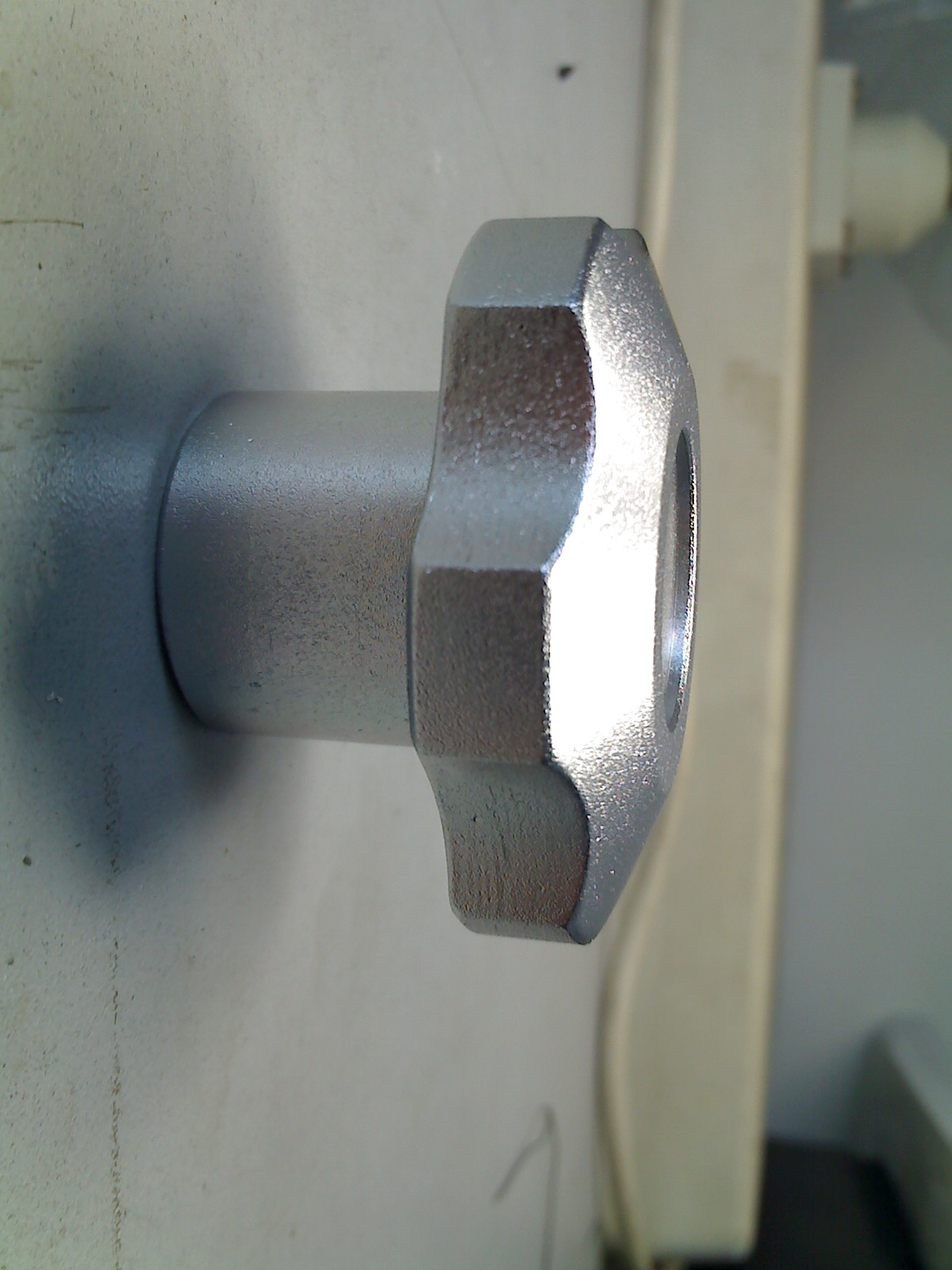

如图片,分析是喷砂后阳极化,零件比较亮。请问具体是喷什么砂?是否一般阳极化?
发表于 2009-7-9 13:28:26 | 显示全部楼层 来自: 中国广东东莞
从图示上看喷砂比较粗至少在180号以上,氧化做的三酸抛光处理.
