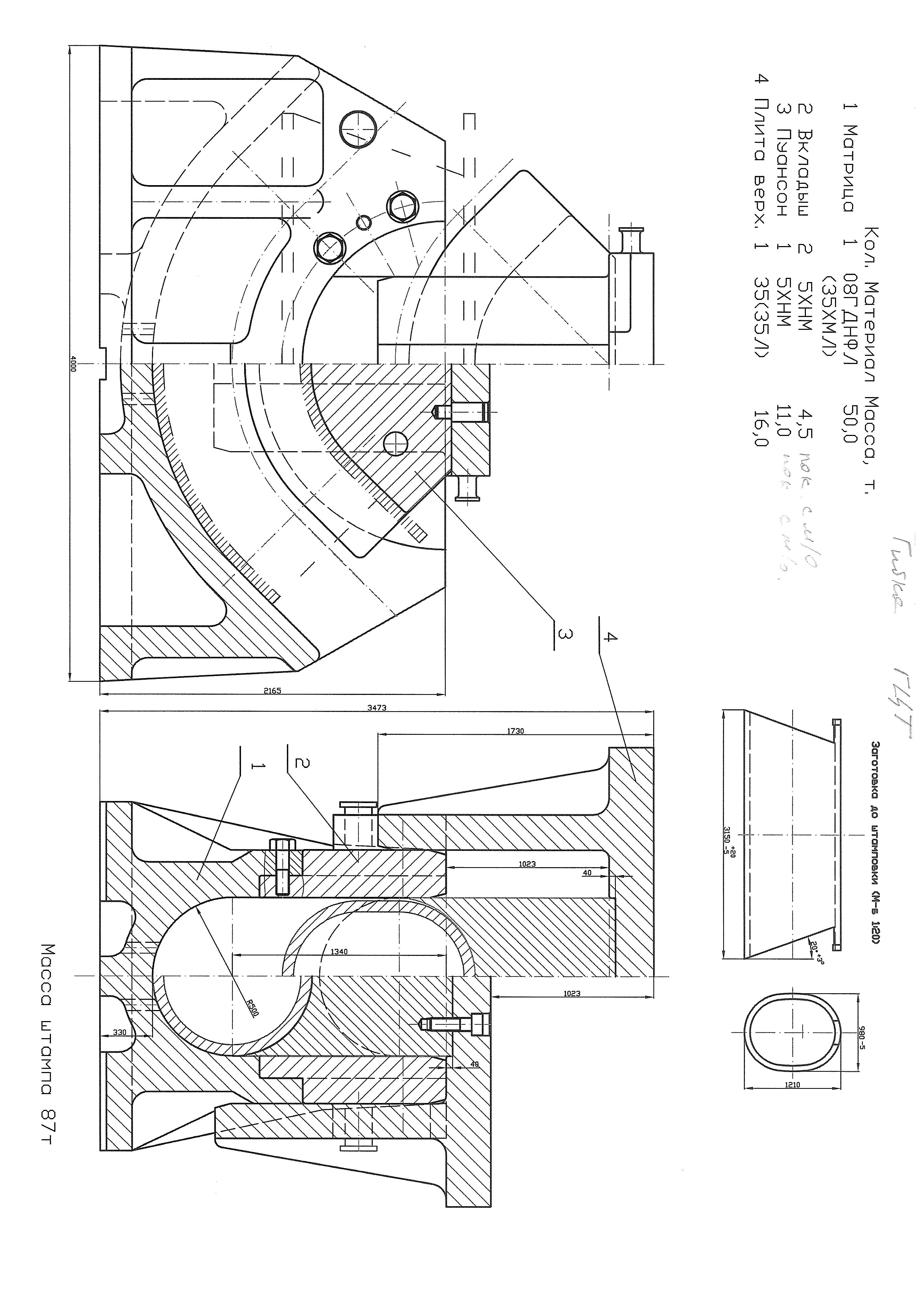

图5是弯管,  b6 D4 u- x% z

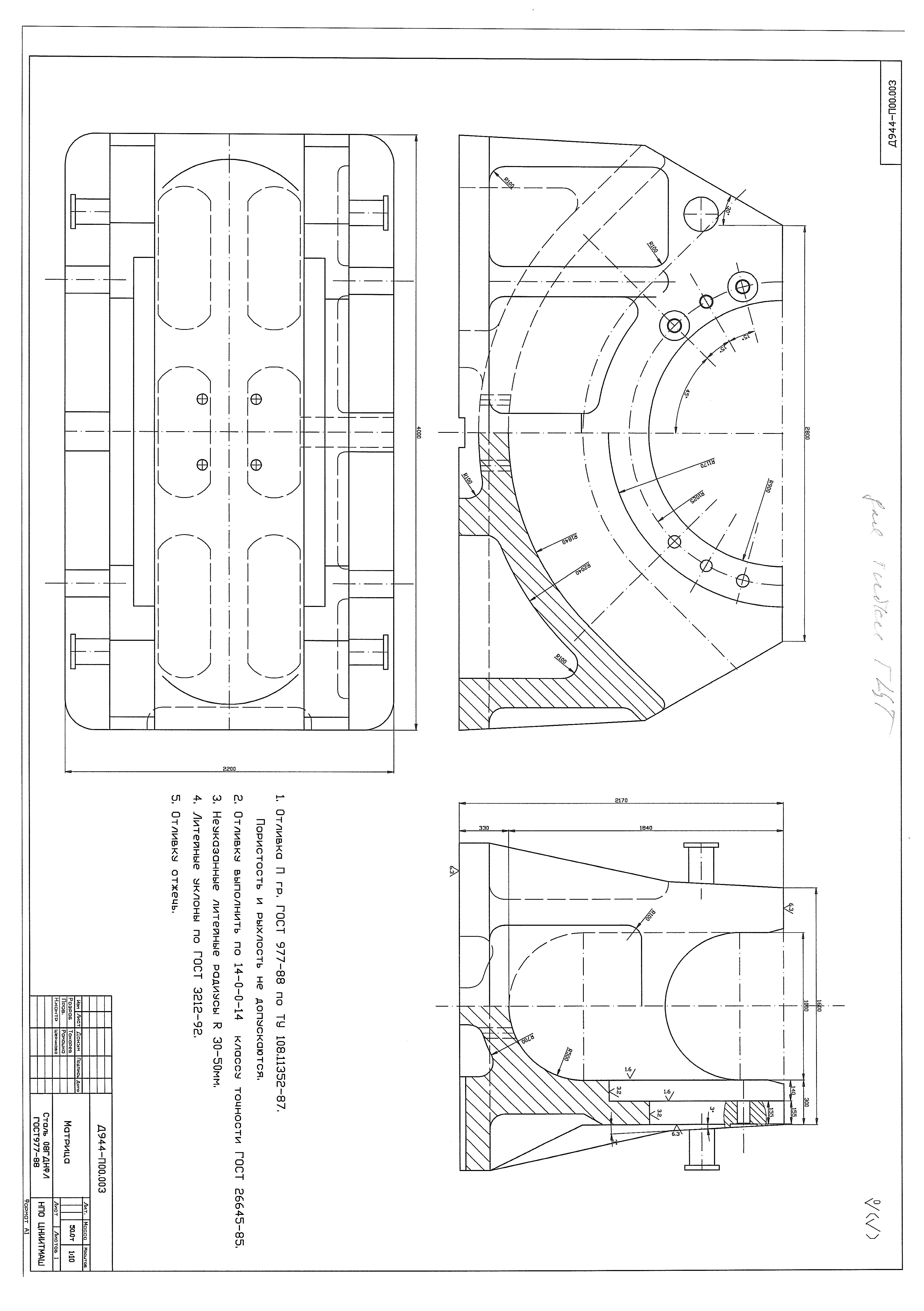

其余的图纸是用来弯管模具,谁能帮我解释一下图4的模具是用来干嘛的?
+ R) o1 n, k5 R# F$ Z我还没看懂。谢谢

上下导向模座。

把圆形钢管压成扁圆管用的胎具
