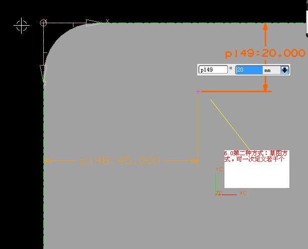

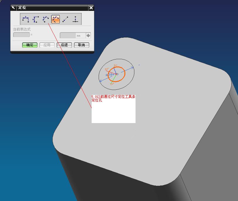

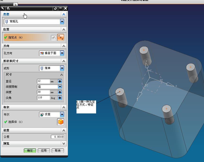

在实体上如何定位标准螺纹孔?

UG5.0以前的孔是先选一个实体平面,在孔对话框中选类型、参数等,确定后再利用边线(或其他基准)定义位置尺寸;6.0以后的孔有两种定位方式,一种是直接选平面上的特征点,另一种是利用草图确定点位置。
