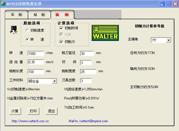

铣刀加工铝件时会产生多大的扭矩,如直径30的三面刃铣刀,是不是有表可查呀

论坛上有个计算软件可以参考下,另外可以参考切削手册上的公式来计算。

 楼主| 发表于 2009-7-11 11:51:21 | 显示全部楼层 来自: 中国辽宁沈阳
谢谢,不过好象只是个图片呀

回复 2# 渔樵 的帖子
能不能把论坛上个这计算软件发上来呀?我好像找不到呀。
发表于 2009-7-11 18:42:46 | 显示全部楼层 来自: 中国内蒙古包头
切削手册上有个计算公式,不过还是要根据材料来计算的,比如不锈钢和一些双相钢就很难加工,不只是切削力大,而且材料的粘性也很大,所以楼主还是参考手册以平常加工经验为主吧。小小建议而已

 楼主| 发表于 2009-7-29 09:05:18 | 显示全部楼层 来自: 中国辽宁沈阳
谢谢大家,学习了,虽没有完全解决,不过心中有数了。希望多多交流
