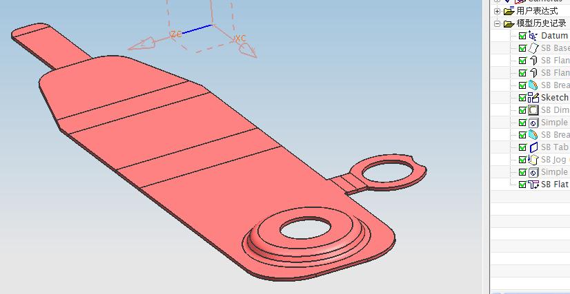

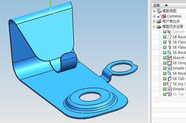

发表于 2009-7-8 12:33:43 | 显示全部楼层 |阅读模式 来自: 中国江苏南京
+ n$ |# z$ q+ H- w  Z! W& j看大家对曲面的习题的兴趣都比较大0 b$ ^- X; v, @; y5 t# d
其实就本人的行业涉及的机械设计曲面真的很少
; |3 _* g8 p" C: T大多数还是倾向去钣金拉机加工等等
) n- L' t- d5 X4 c这个题目可能钣金很简单 但是还是希望给新手多些帮助' `' Y6 _$ W& B9 e7 C1 a8 c: D
觉得有些钣金图有些人喜欢在建模环境下做 + ]. x. ]& v: z3 o$ O0 M
建模环境下的钣金特征是非自成型钣金特征,就是说不能用取消折弯来展平的,必须用展开为平板才能展开,% w5 M. C8 k( c4 _  p
目前西门子公司正在逐渐取消建模环境下的钣金特征。所以建议大家要做钣金应到钣金模块下。而不要在建模模块下。
no.15.rar
195.9 KB, 下载次数: 95
beyond2009 + 3

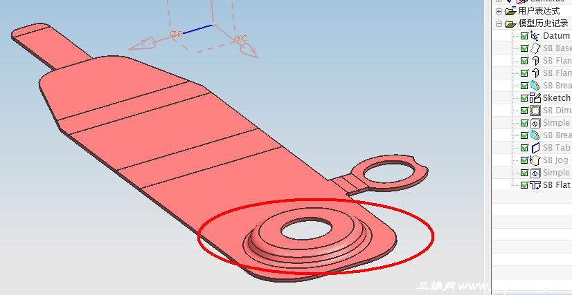

发表于 2010-6-10 15:37:56 | 显示全部楼层 来自: 中国浙江宁波
红线里面要怎样才能展开呀!
发表于 2010-6-10 15:38:53 | 显示全部楼层 来自: 中国浙江宁波
钣金模块里有这样的命令吗!
发表于 2010-6-11 10:27:31 | 显示全部楼层 来自: 中国湖北武汉
红线的地方个人觉得没有必要展开   + }1 {" k" A% i; {7 y2 |
7 E9 R! ?. J- z( i# T如果非要展开的话 可以用DF展开~~
