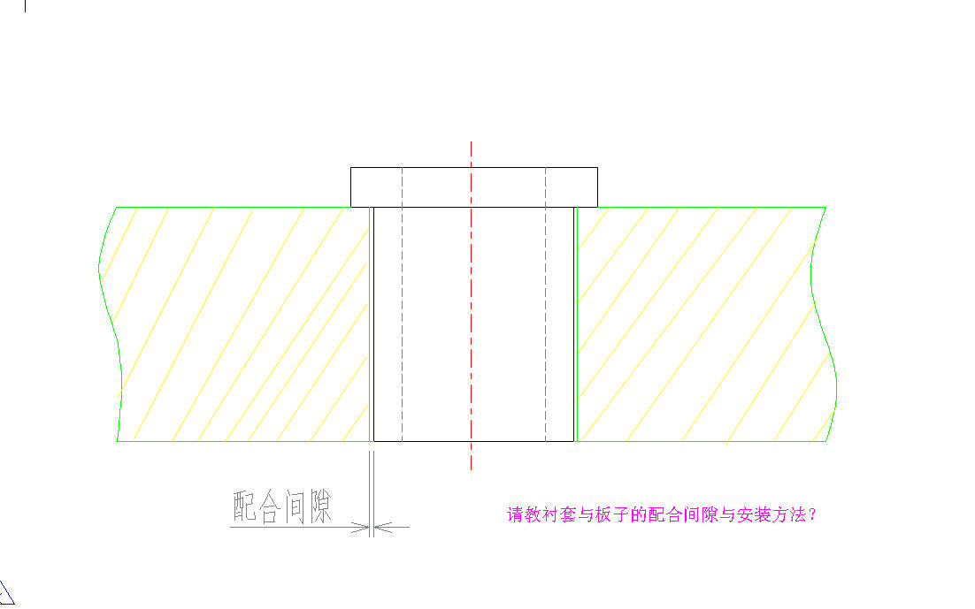

如下图,不采用机械设备的普通的安装方法。 可采用 粘接剂 或 锤子 等。
发表于 2009-7-8 12:57:37 | 显示全部楼层 来自: 中国北京
一般情况下,衬套的安装采取过度配合或过盈配合(H7/js6)的公差设计。

尺寸不大时;采取过度配合或过盈配合也可上垫平板或台阶轴后用锤子打入

一般衬套可采用过度配合或小的过盈配合。过度配合如果用粘接剂时,注意安装前应清洗干净。

根据使用要求,还可考虑选用乐泰厌氧胶。特点:1.间隙配合,安装方便;2.配合精度高(胶水填充均匀)。胶水型号、配合间隙、粘结强度均可查阅标准。

过度 或过盈配合有时会使衬套变形。 所以一直都是采用的间隙配合。
2 Y# E" R5 F% T& w请问哪里有这个标准可查?

; \" Z) F- ?' L8 W9 a& K尺寸不大时;采取过度配合或过盈配合也可上垫平板或台阶轴后用锤子打入
# p7 x$ ^6 Z/ H+ Y2 r4 r+ \通常都是这样做的,有时也用小钻床,车床之类的顶台阶轴压入

若负荷较小用过渡配合,负荷较大应该用过盈配合,怕收缩变形可采取加大内孔的方法。用间隙配合不妥,一是因为有负荷时容易松动,二是因有间隙会影响装配的同轴度和垂直度。若非要这样可采用环氧胶或螺纹防松密封胶粘接。

一般衬套的装配好像很少涂胶,过盈配合可采用液氮来冷却衬套,然后装入。

视衬套的材料而定,一般材料过度或小过盈就可以。) F( }; Q8 O1 i" U* q
热处理之后的,如T10A,只能采用过度H7/k6

液氮冷装衬套间隙约为:0.145-0.20,衬套外径165mm

在《机床夹具设计》中有祥细的衬套结构与配合的选用
