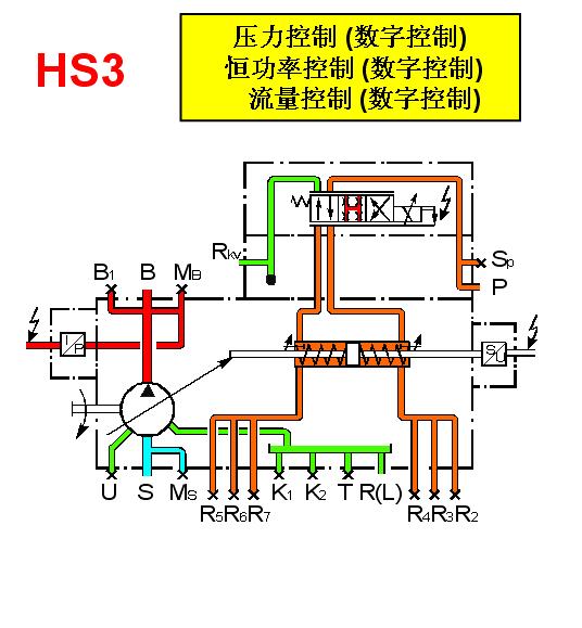

请问那位前辈有伺服变量泵和变量泵有什么区别。能否贴张伺服变量泵液压原理图给我啊 。谢谢前辈们了!急须用!在线期代中!:handshake
发表于 2009-7-8 13:13:57 | 显示全部楼层 来自: 中国辽宁本溪
力士乐称电子泵为“伺服控制”,应该就是楼主所讲的“伺服变量泵”。& A9 }8 O0 Z1 Z) s" a. V8 P+ ~8 W
贴一张A4VSO--HS3电子泵的原理图。

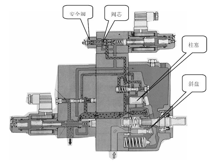

电子泵结构原理图

我理解,变量泵,有手动和自动,手动是通过外部结构调整泵斜盘倾角,从而改变泵的排量.如果将手动机构改为电气控制,则可以构成数字泵,比如说通过单片机控制步进电机驱动调节机构。) b4 e. t6 o+ P1 t: h
. D% Z3 l# ?* X7 R: p' D另外一种就是通过阀控斜盘倾角,负载反馈到阀,阀调节泵斜盘,再反馈再调节,属于负载传感伺服泵3 ^0 S  @  B: V
) C! U+ U3 q. P2 a7 k8 K
不知道说的对不
发表于 2009-8-28 17:01:23 | 显示全部楼层 来自: 中国上海
这种泵现在工业上(尤其实在注塑机上)已经被伺服电机配定量泵所取代,这种泵在德马格的注塑机上用的最多
