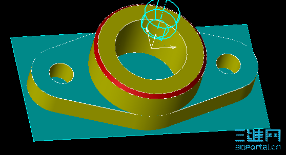

红色部分不铣先(毛刀开好后独立铣)怎么选择?另外,16清角时刀距范围很大,可能是选择OUT的缘故,但选择ON好象走不过来,范围大的话似乎又会碰到压板。我是新手,请各位侠客帮忙看看,编的刀路还有那些问题。谢谢

把面拉长是不是会好点?另外,光平面时模拟后,顶面铣不到,什么原因?帮帮哦。

选里面的轮廓

谁帮忙把这个法兰盘排下刀路发上来看看。谢谢。

把那个先隐藏了,把侧壁延伸到上表面,清角就更简单了,用轮廓限制下就好了
