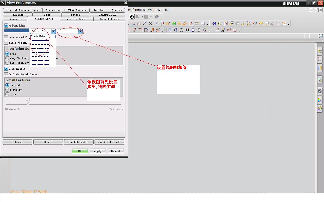

从建模中的三维图转到制图中的三视图时,怎么样进行预设置才能使图形中的虚线直接显示的!
7 Q2 R6 O) K1 F4 N% K" e; U9 ]我每次都是作好三视图后双击每一个视图再进行设置的!
8 W. [' I; a8 ^, x( \  H想找个简单的可行的方法,请网络大虾赐教。
发表于 2009-7-8 16:10:27 | 显示全部楼层 来自: 中国上海
建议可以使用论坛内的模板!
- J( b- y, x1 h4 b& z5 f1 T. v如果要自己做,可以先设置好,这样就不用每个视图单独修改!
otnt + 3 应助
发表于 2009-7-8 16:18:46 | 显示全部楼层 来自: 中国江苏南通
按上面的图设置好了,要重新启动才有效,或者从记事本里修
